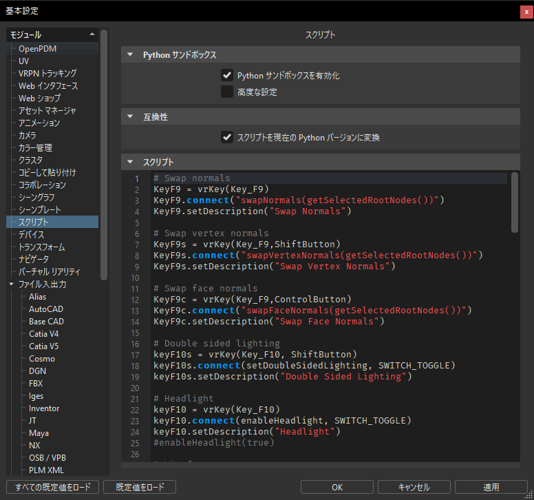

メニュー バーで、[編集] > [基本設定]を選択し、ダイアログ ボックスの左側で[スクリプト]を選択します。変更を加えたら、[適用]を押して[OK]をクリックし、変更を保存します。
ファイルのロード中に任意にオペレーティング システム コマンドを呼び出すことができる Python コマンドの実行を避けるため、Python サンドボックスを実装しました。[基本設定] > [スクリプト]で設定できます。既定では、サンドボックスは有効で、次の操作はブロックされます。

[Python サンドボックスを有効化]: Python サンドボックスを有効または無効にするために使用します。サンドボックスを無効にすると、スクリプトの実行に関する制限が設定されません。有効にすると、Python スクリプトで新しいネットワーク接続を作成したり、Python IO モジュールを介したファイル システムへのアクセスを提供したり、新しいプロセスを開始したりする操作がブロックされます。
[高度な設定]: 例外を設定するために使用します。有効にすると、VRED は[許可された機能]に追加された機能と、[許可されたモジュール]に追加されたモジュール例外をチェックします。
