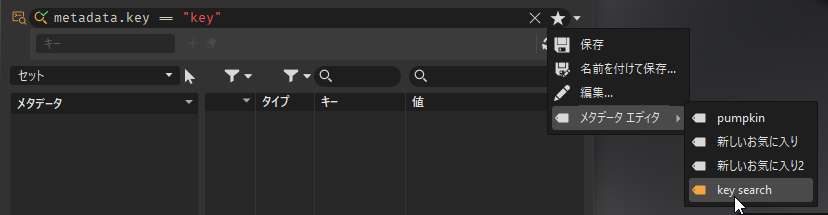

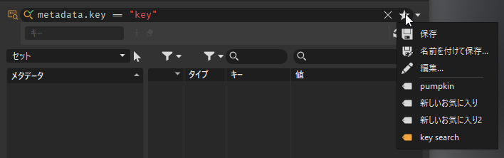

[メニュー構造]: [お気に入り]メニュー構造の既定の動作を選択します。[グループ化]と[フラット]から選択します。
[書き込み/ファイル]: 現在の保存されたお気に入りの書き込みに使用する既定のファイルを設定します。別の .json ファイルをリストに追加するには、[ファイルを追加]をクリックします。[書き込み]列のアイコンをクリックして、使用するファイルを設定します。一覧からファイルを削除するには、ファイルの横にあるアイコンをクリックして選択し、[ファイルを削除]をクリックします。
