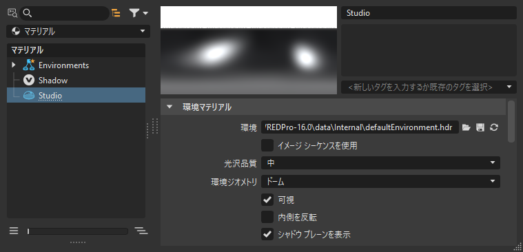

マテリアル エディタの環境アトリビュート
環境マテリアル
  • [環境]: 光源として使用する HDR イメージをロードします。HDR イメージは環境として使用され、OpenGL レンダリングで反射サーフェス上に反射されます。レイトレーシング レンダリングでは、3D 空間がサーフェスに反射されます。LDR (.png および .jpg)もロードできます。
    テクスチャを検索して割り当てるには、[参照]アイコンをクリックします。テクスチャが割り当てられると、パスとファイル名が左側のフィールドに表示されます。
  • [イメージ シーケンスを使用]: [テクスチャを使用]ボックスにイメージ シーケンスがロードされている場合に選択します。イメージ シーケンスをテクスチャとして使用します。シーケンスのイメージ名はファイル名およびイメージ番号に基づいて生成されます。カーブ エディタを使用してイメージ番号をアニメートします。[アニメーション] > [タイムライン]に移動します。[再生]をクリックして、マテリアル上のアニメートされたイメージ シーケンスを表示します。
    注:
    イメージのグループをイメージ シーケンスとみなすには、名前が同じで、数値が増加しているイメージが 2 つ以上なければなりません。必要な命名形式は名前、数字、および拡張子です。たとえば、image000.png image01.png のように指定します。
  • [フレーム オフセット] : [イメージ シーケンスを使用]が有効な場合にのみ使用できます。 イメージ シーケンスを使用している場合に、オフセットをイメージ番号に設定します。イメージ シーケンスが[テクスチャを使用]にロードされ、[イメージ シーケンスを使用]が選択されます。
  • [インライン イメージ シーケンス]: イメージ シーケンスを .vpb ファイルにインラインで配置します。これを選択すると、ロードされたイメージ シーケンスは、.vpb ファイル内にパッケージされます。.vpb を別のコンピュータに移動する場合、イメージ シーケンスを個別に移動する必要はありません。
  • [光沢品質]: 計算済みの光沢のある IBL の品質を定義します。計算済みのレイトレーシング モードにも使用できます。フル グローバル イルミネーションには使用できません。各オプションはピクセルあたりのサンプル数を内部的に指定し、それぞれカスタム値または次の値に相当します。
    • [低]: 256 サンプル
    • [中]: 512 サンプル
    • [高]: 1024 のサンプル
    • [超高]: 2048 サンプル
      値が大きいほど高画質となります。値が小さいほど処理速度が速くなります。
  • [環境ジオメトリ]: 現在の環境のジオメトリ フォームを選択します。ドーム、球、立方体形状をプリセットとして使用でき、カスタムとして外部ジオメトリ ファイルをロードできます。
  • [ジオメトリ ファイル]: 環境ジオメトリとしてカスタム ファイルをロードします。
  • [可視]: 環境の一時可視性を切り替えます。環境マテリアルが表示されない設定になっている場合でも、この環境マテリアルが光源として使用できる場合や、レイトレーシング中に鏡面反射に使用できる場合は、シーン オブジェクトを照らすことができます。
  • [内側を反転]: 球の環境の法線を反転します。これにより、環境ジオメトリを内側から表示するのか、外側から表示するのかを変更できます。
  • [シャドウ プレーンを表示]: 地面の上のシャドウ プレーンを有効または無効にします。シャドウを表示する場合は有効にしてください。
