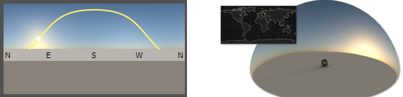

VRED には、マテリアル エディタにある環境スイッチに加えて、球、スカイライト、Substance、HDR の環境があります。3D 環境については、「VRED ライブラリ」を参照してください。追加の環境は、アセット マネージャの[環境]タブからロードできます。VRED シーンの既定の環境は Studio です。
2024.2 で環境を作成するには、[シーン] > [環境を作成]を選択し、[球の環境]、[スカイライト環境]、または[Substance パノラマ]を選択します。
