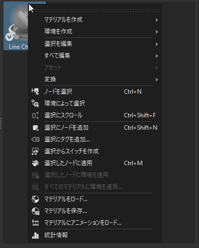

[マテリアル グラフ]、[タグ]、または[グループのプレビュー]を右クリックして、メニュー オプションにアクセスします。選択した場所と選択内容によって、オプションは異なる場合があります。これらのオプションは、作成、編集、選択、追加、およびロードと保存にグループ化されています。
作成
[環境を作成]: 環境マップ マテリアルを作成します。[球の環境]、[スカイライト]、[Substance パノラマ]、[環境スイッチ]から選択します。
[グループを作成] ([Ctrl]+[G]): マテリアル グラフでのみ使用できます。新しい空のマテリアル グループ ノードを作成します。

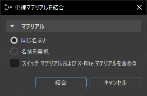

[重複マテリアルを結合]: 表示された[重複マテリアルを結合]ダイアログ ボックスで選択したオプションに基づいて、マテリアルを結合します。
![[重複マテリアルを結合]ダイアログ](../../../../images/ME_EditAll_MergeDup.png)
1 つまたは複数のオプションを選択して、[結合]をクリックします。ロックされているマテリアルを結合することはできません。

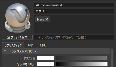

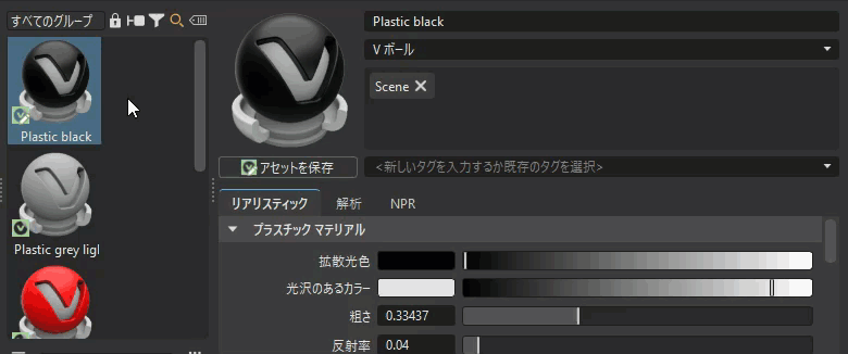

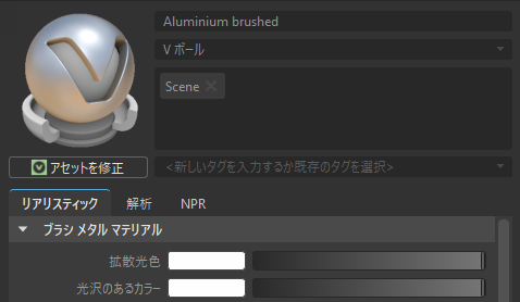

[修正]: アセットのロックを解除して、マテリアルやマテリアル プレビューを修正できるようにします。アセット マネージャで参照されているアセットは引き続き影響を受けません。
マテリアル プレビューの下にある[アセットを修正]ボタンをクリックすることもできます。
![[アセットを修正]ボタン](../../../../images/ME_ModifyAsset.png)

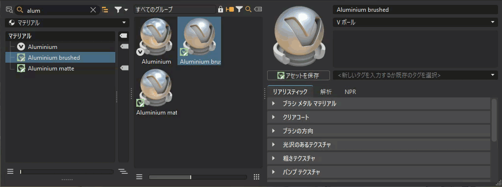

[アセット マネージャに保存]: 選択した変更済みのアセットをアセット マネージャに保存し、すべての参照を更新します。[アトリビュート]はグレー表示になり、一度保存すると、[アセットを保存]ボタンは再び[アセットを修正]に戻ります。
| 前 | 後 |
[マテリアル アセット] アイコンの下にある[アセットを保存]ボタン
をクリックすることもできます。

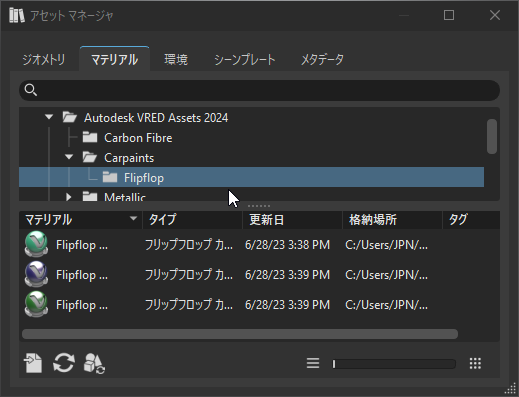

[アセット マネージャ内で検索]: アセット マネージャを開き、アセット マネージャの[マテリアル]タブ内のファイル ブラウザ ツリーで、対応するフォルダを選択します。
![アセット マネージャの[マテリアル]タブ](../../../../images/ME_FindAss_AssMan.png)

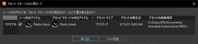

[アセット マネージャから再ロード]: シーン内のアセットをアセット マネージャ内の現在のバージョンで置き換えるために、[アセット マネージャから再ロード]を開きます。
![[アセット マネージャから再ロード]ダイアログ](../../../../images/ME_ReloadAssDia.png)
