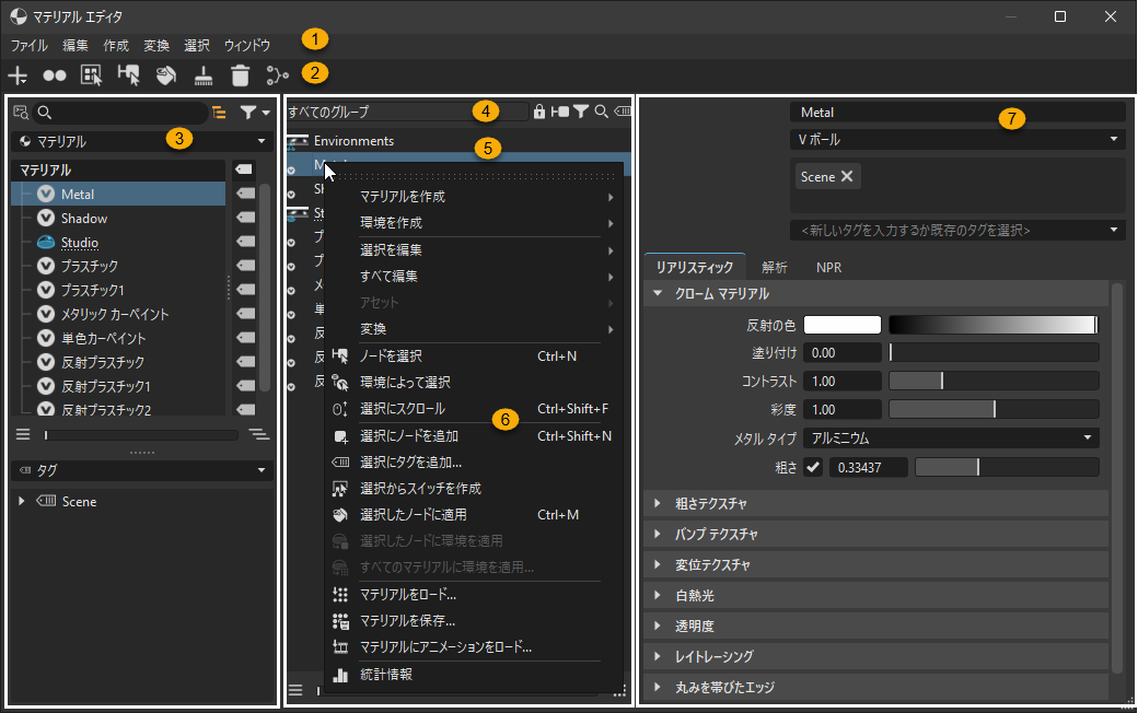

[シーン] > [マテリアル エディタ]
VRED 内でマテリアルを作成、修正、フィルタ、検索およびグループ化するには、マテリアル エディタを使用します。マテリアルの割り当てにドラッグ アンド ドロップ操作とプレビュー機能を使用すると、シーンのセットアップにかかる時間を節約できます。特定のマテリアルとそのアトリビュートの詳細については、「Truelight マテリアルのリファレンス」のセクションを参照してください。
