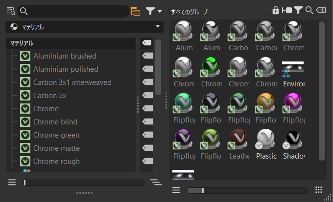

基本検索

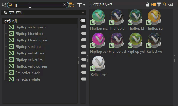

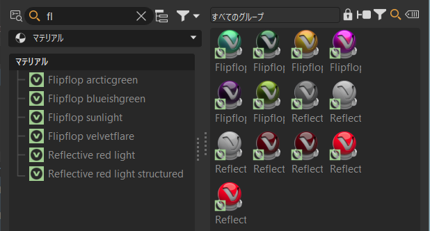

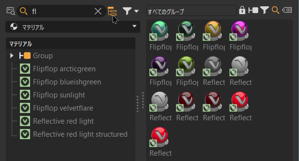

[検索]フィールドでは、シーングラフ オブジェクトの Live Search 機能を利用できます。マテリアルの膨大なリストを参照することなく、複雑なシーンでマテリアルをすばやく特定するのに役立ちます。名前で検索します。サポートされているのは、単一の検索語と正規表現のみです。
1 文字を入力すると、その文字が名前に含まれるマテリアルのみが表示されます。
元のマテリアル リストおよびフィルタされたマテリアル リスト

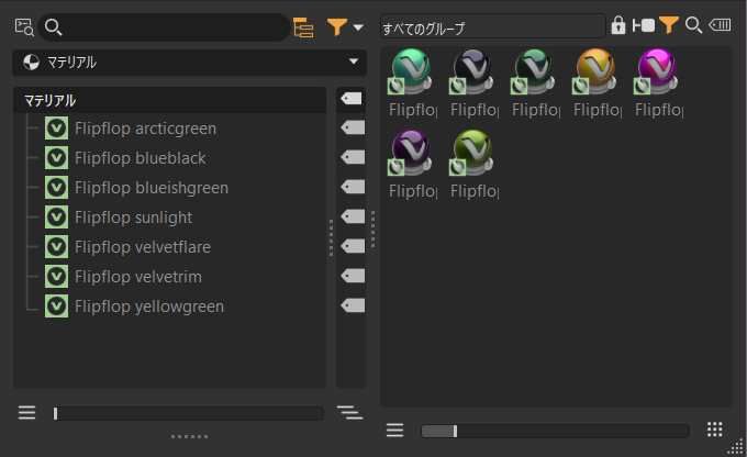

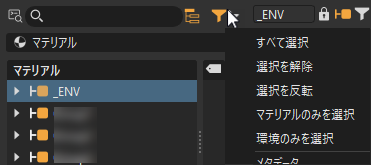

[フィルタ]アイコン を使用して、フィルタ設定を構成するための[フィルタ選択]メニューを開きます。アイコンを押したままにして、フィルタ設定を構成するための[フィルタ選択]メニューを開きます。たとえば、すべてのマテリアルとすべての Substance マテリアルを切り替える場合に使用します。
ボタンを押したままにすると、ドロップダウン メニューが開きます
注:
グループ プレビューの検索とフィルタの切り替えは、マテリアル グラフとタグ リスターで設定された検索とフィルタに従います。
このメニューには、タイプから次の項目まで、マテリアルをフィルタするためのすべての方法が含まれています。これらのフィルタ オプションを検索語句やタグ選択と組み合わせて使用し、さらに検索を定義します。
  • [すべて選択]: すべての項目を選択します。これが既定値です。
    [選択なし]
  • [選択を解除]: フィルタ選択をクリアし、グループ プレビュー内のすべてのマテリアルを再ロードします。フィルタは、マテリアル グラフとグループ プレビューの両方で自動的に非アクティブになります。
    フィルタを適用 選択を解除した後
    フィルタされたマテリアル リスト [選択なし]
  • [選択を反転]: 以前に選択したすべての項目を選択解除し、以前に選択しなかったすべての項目を選択します。
  • [マテリアルのみを選択]: すべてのマテリアルを選択し、その他のすべてのオブジェクトを選択解除します。
  • [環境のみを選択]: すべての環境を選択し、その他のすべてのオブジェクトを選択解除します。
[フィルタ検索の深さ]アイコン[フィルタ検索の深さ]
[フィルタ検索の深さ]アイコン[フィルタ検索の深さ]を使用すると、フラットな一致再帰的な一致を切り替えることができます。無効にすると、トップレベルの一致のみが表示されます。有効にすると、階層の深い方での一致が表示されます。
フラットな一致 再帰的一致
フラットな一致の例 再帰一致の例

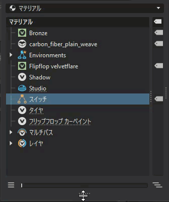

マテリアル グラフ
シーン内のすべてのマテリアル、環境、スイッチ、およびグループが表示されます。
マテリアル グラフ
マテリアル グラフに表示されるアイコンとその内容が表示されます。

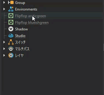

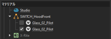

マテリアルまたは環境に下線が付いている場合は、スイッチなど、階層内の他の場所で使用されていることを意味します。
下線付き要素
[すべてのオカレンスを選択]を使用すると、選択したマテリアルを含む親ノードのテキストが青でハイライト表示され、選択した下線付きのマテリアルのコピーが見つかったことを示します。
青いハイライト

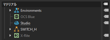

展開列
展開列

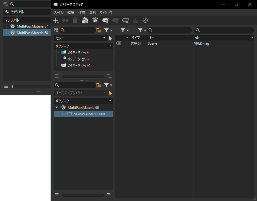

展開列には、メタデータを含むノードを示すアイコンが表示されます。列がマテリアル グラフに配置されます。グリップを引き出して表示します。アイコンをダブルクリックすると、メタデータ エディタが開き、ノードが下部のリストにロードされます。
ノードが下部のリストにロードされたメタデータ エディタ

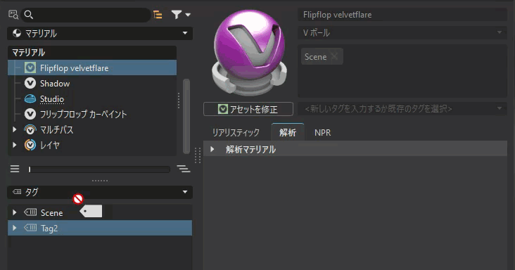

タグ リスター
[マテリアルとタグ セレクタ]ドロップダウンから[タグ]を選択して、タグ リスターを表示します。シーン マテリアル内で見つかったすべてのタグが表示されます。
[タグ]
ヒント:
左側の領域しかない場合は、[ドラッグ] を上にクリック アンド ドラッグします。
ドラッグしてタグを表示
仕組み
検索を詳細に定義するには、タグと検索語句またはフィルタを組み合わせて使用します。
ヒント:
XR でマーカーを使用する際にタグが使用されていることはご存知でしたでしょうか。詳細については、「複合現実」セクションの「マーカー」内の「配置するノードを準備する」を参照してください。

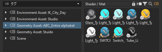

タグをクリックすると、グループ プレビューがフィルタされ、選択したタグ内のマテリアルのみが表示されます。
タグが選択されています
タグ リスターの空白領域をクリックすると、グループ プレビューがリセットされ、すべてのマテリアルが表示されます。
[選択なし]

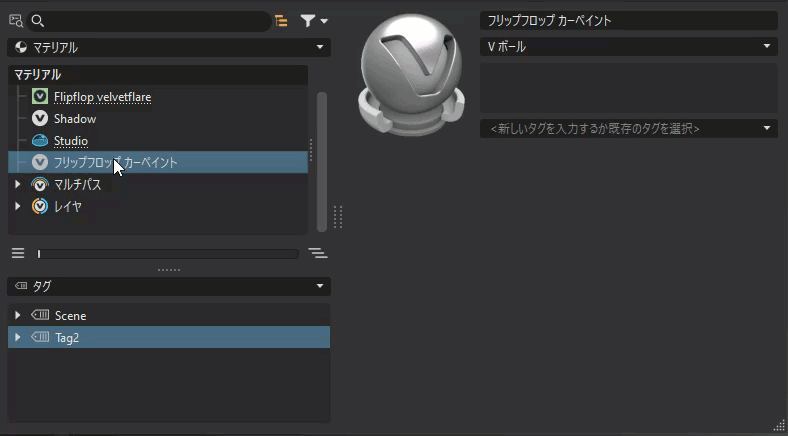

1 つまたは複数のマテリアルをタグにクリック アンド ドラッグすると、そのタグに追加されます。
タグにマテリアルを追加する
これらのいずれかを実行すると、マテリアルにタグが追加されます。
  • マテリアル グラフのマテリアルにタグを右マウスボタンでドラッグします。
    マテリアルにタグをドラッグする
  • タグ リスターからタグを右マウスボタンでドラッグし、[アトリビュート タグ]フィールドにドロップします。
    右マウス ボタンでタグを[タグ]フィールドにドラッグします
