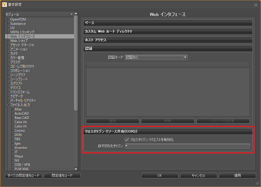

この機能を使用すると、VRED 上で実行されている Web アプリケーションから別の Web サイトのコンテンツにアクセスして、YouTube ビデオの再生などを行うことができます。
次のオプションを含む[クロスオリジン リソース共有(CORS)]セクションが[Web インタフェースの基本設定]に追加されました。この設定を行い、動作を理解するには、「CORS の HTTP ヘッダ」と「この拡張の仕組み」のコンテンツを参照してください。
Web ページ上のリソースを、最初のリソースの提供元となるドメインの外部の別のドメインから要求できるようにします。
[クロスオリジン リクエストを有効化]が有効になっている場合のみ使用できます。
クロスオリジン リクエスト共有で Web インタフェースに表示する URL ドメインを入力します。
VREDServer に対するクロスオリジン リソース共有(CORS)も実装されました。
