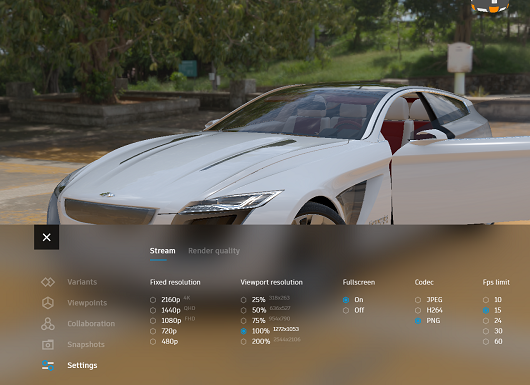

ストリーム管理の改善: ストリーム管理を改善して、タッチ デバイスと全画面表示に対応できるようにするために、ネイティブ JPEG および H264 ストリームのコードをリファクタリングしました。H264 コーデックがインストールされていない場合は、エラーが表示されます。

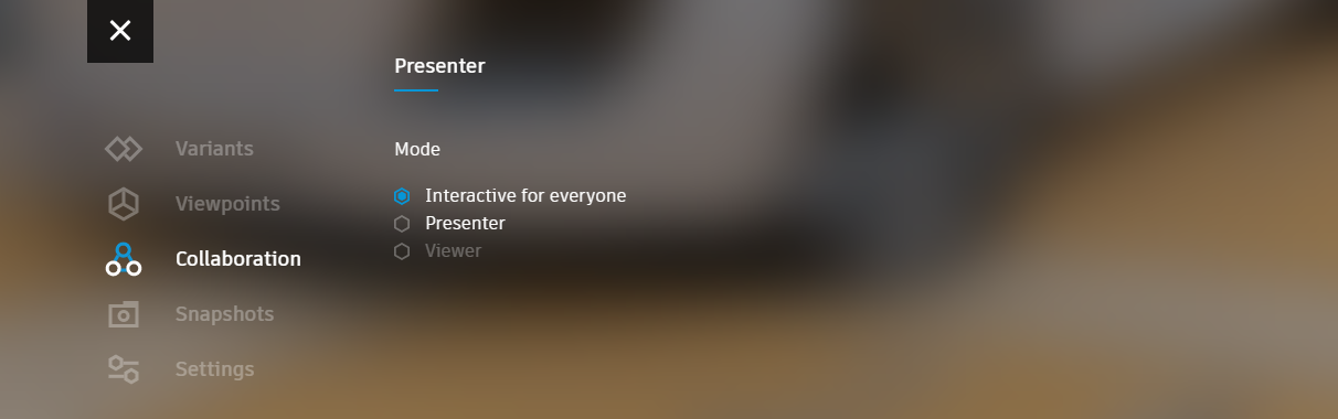

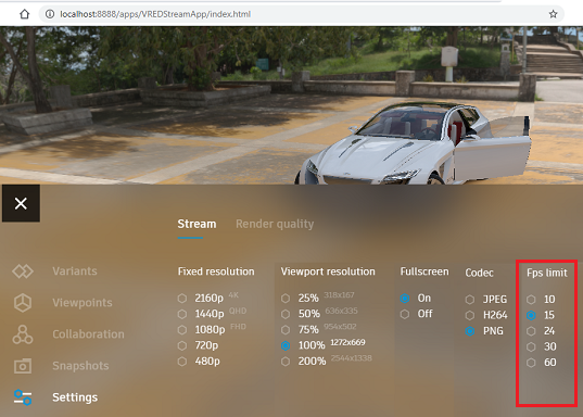

プレゼンターとビューア: VRED Stream アプリの[コラボレーション]セクションにプレゼンター モードとビューア モードが追加されました。
Web インタフェースの再設計: Steam アプリのユーザ インタフェースが再設計されました。

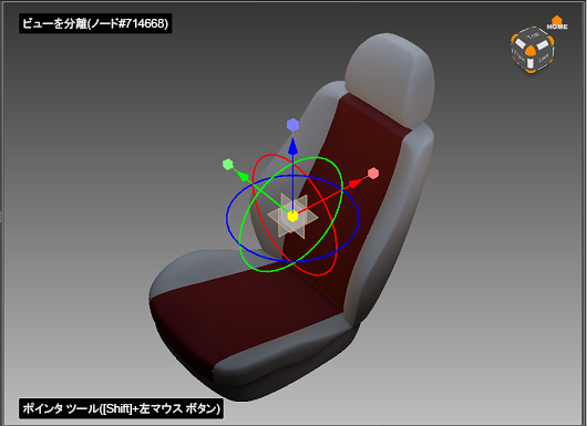

[操作]: UV エディタの[投影]セクションにトライプラナー テクスチャ マニピュレータ([操作]ボタンを使用)が追加されました。

[フィット サイズ]: トライプラナー投影の[テクスチャ 2D を配置]セクションに、[フィット サイズ]オプションが追加されました。

Web インタフェースの解像度: Web インタフェースを使用して複数のユーザの解像度を修正するオプションを追加しました。

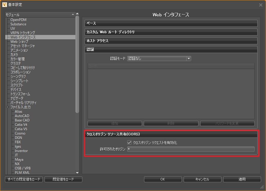

Web インタフェースのユーザおよびパスワード: Web サーバのユーザとパスワードを設定できるようになりました。
Web 証明書: 自己署名入り Web 証明書を作成するためのサポートを追加しました。

Web インタフェースのパスワード: 顧客は、Web インタフェース アクセスのパスワードを設定して、ユーザーのグループにアクセスを制限できるようになりました。

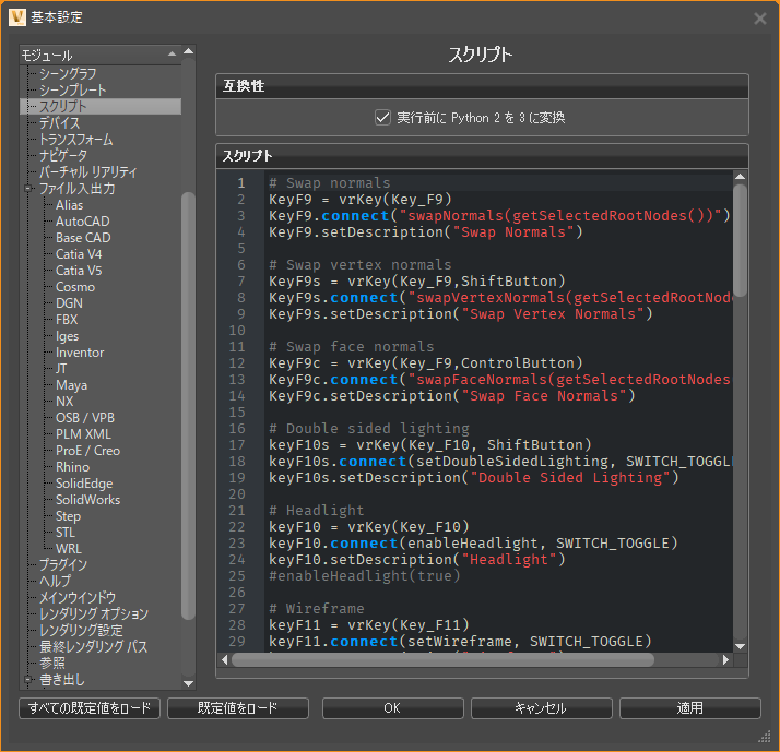

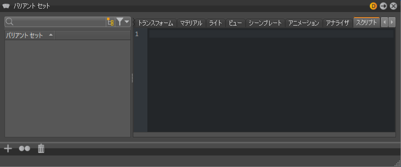

スクリプト エディタの統合: [バリアント セット]モジュールの[スクリプト]タブ、および[基本設定]の[スクリプト]タブに、スクリプト エディタの機能を追加しました。
![[バリアント セット] > [スクリプト]タブのスクリプト エディタ機能](../../../images/vsets_script.png)

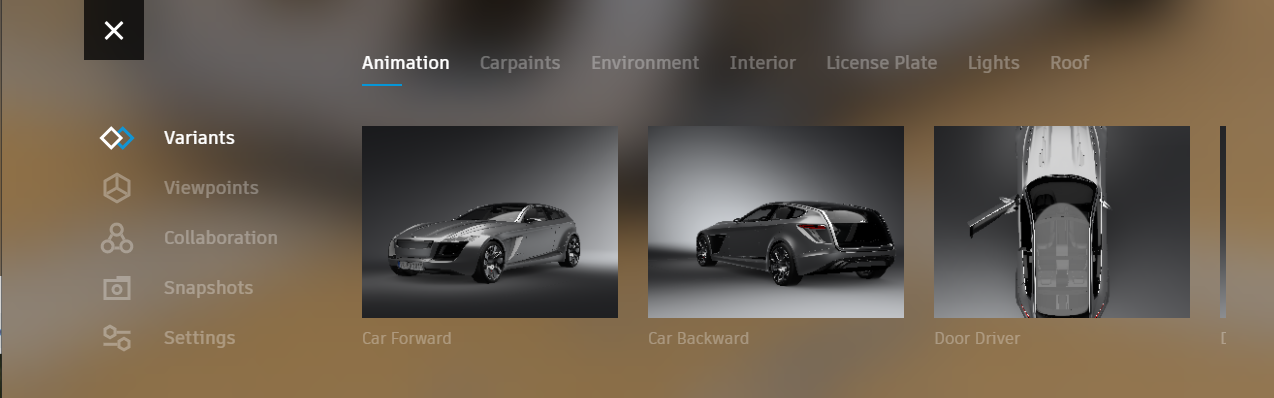

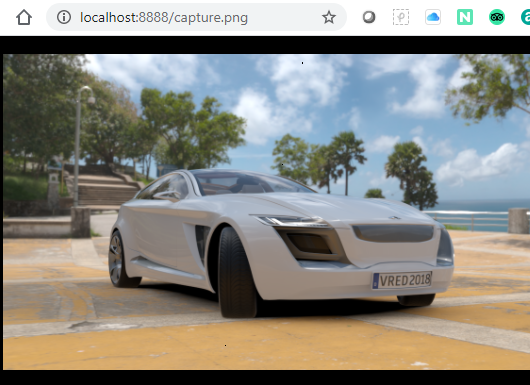

VRED Stream アプリ: レンダリングされたイメージのライブ ストリーミングを可能にするための改善機能として、このアプリを VRED アプリに追加しました。基本設定で Web インタフェースをアクティブにして、VRED アプリを起動したら、ブラウザで URL として localhost:8888 を指定してください。

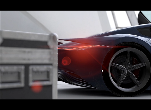

レンズ フレアのプロパティ: ライトに複数選択を使用する場合、レンズ フレアのプロパティを編集できるようになりました。
ゴースト ライン エディタ: ライト エディタで複数のゴースト ラインが選択されている場合、ゴースト ライン エディタは無効になります。
レンズ フレア ライン エディタ: ライト エディタで複数の光源が選択されている場合、レンズ フレア ライン エディタは無効になります。
レンズ フレア: ライト エディタで複数のライトが選択されている場合、レンズ フレアの要素は非表示になります。
