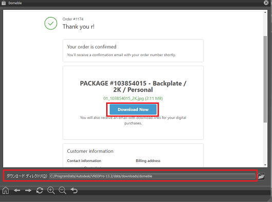

メニュー バーで、[Web ショップ] > [Domeble]を選択します。これにより、VRED 内から Domeble による Scenebox360 への直接アクセスが提供されます。
Domeble Web ショップ
コンテンツとショップを参照します。ユーザ アカウント情報を入力し、[今すぐダウンロード]ボタンをクリックすると、HDR とそれに付随するバックプレートがダウンロードされます。
ダウンロードした圧縮ファイルは、[ダウンロード ディレクトリ]フィールドに一覧表示されている場所にあります。これを変更するには、「ダウンロード ディレクトリの変更方法」を参照してください。
