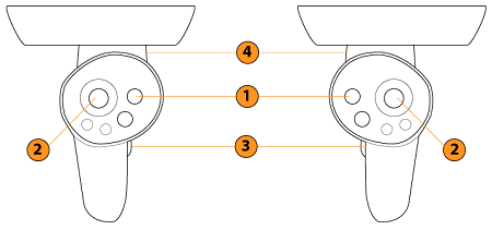

HP Reverb G2 ハードウェアは、SteamVR を介して OpenVR HMD モードを使用します。VRED コントローラのバインド(コントローラ ボタンのマッピング)には、あらかじめインターネットに接続しておく必要があります。コントローラのバインドがロードされたら、インターネットは不要になります。
[VR]メニュー(AB/XY ボタン)
テレポート(サムスティック)
ツールチップ(グリップ)
ポインタ(トリガ)
AB/XY ボタンを使用して、[VR]メニューにアクセスします。
サムスティックを使用してテレポートします。
グリップを使用してツールチップにアクセスします。
トリガを使用してポイントします。
押下/リリースしても触覚はありません。
