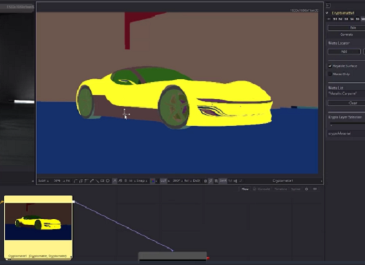

- GPU レイトレーシングで Cryptomatte がサポートされるようになって、イメージ作成ワークフローと合成ワークフローが大幅に改善され、速度が向上しました。

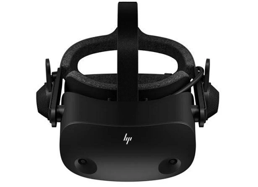

- また、新しい HP Reverb 2 と新しい HTC Vive Pro 2 もサポートされるようになりました。これらのすばらしい新規ヘッドセットの詳細については、HP と Vive の Web サイトを参照してください。

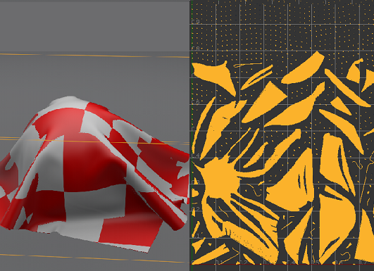

- また、UV エディタにもいくつかの改善が施されました。トライプラナーベースの投影方法を生成するときに、小さな島が多数生成されることがあります。そのため、[島の数を減らす]という新しい計算オプションが実装されました。このオプションを使用すると、UV レイアウトの島の数が減り、テクスチャリング品質が向上します。このオプションは、トライプラナーベースの UV セットを作成するときに、[ライトとシャドウをベイク処理]ダイアログ ボックスで自動的に有効になります。

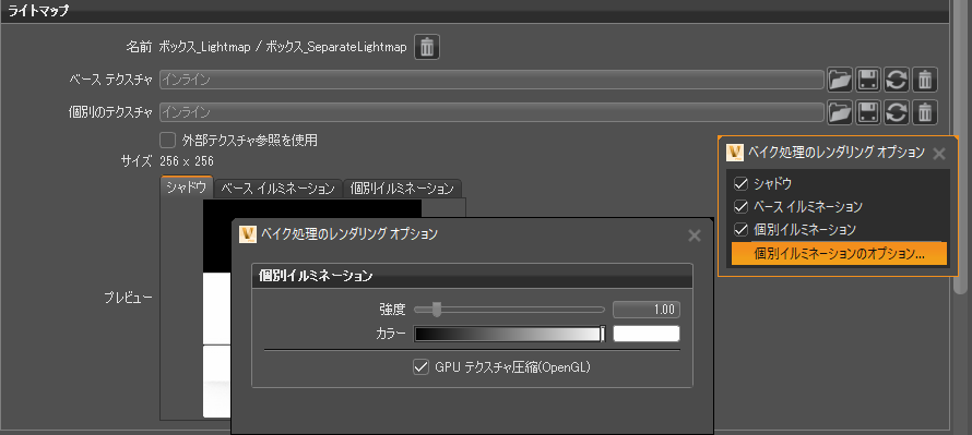

- リアルタイム シーンで品質と柔軟性を向上させるために、個別のイルミネーション テクスチャ チャネルをベイク処理する新しいオプションも追加されました。これを使用して、車内の周囲光を環境とは別にベイク処理することができます。これで、このシーンのように、ベイク処理とは関係なく環境を切り替えられるようになりました。必要な作業は、ベイク処理ツールで[個別イルミネーション]を有効にして、個別に計算するライトと、個別の計算に追加するイルミネーション マテリアルも定義することだけです。これで、別のイルミネーション チャネルを作成して、計算済みのイルミネーションを可視化するときに確認できるようになりました。また、新しい[ベイク処理のレンダリング オプション]を使用して、表示するチャネルをコントロールすることも可能になりました。これだけではありません。個別のイルミネーションに強度コントロールを追加して、ベイク処理された個別ライトの強度をコントロールしたり、必要に応じてカラーを変更することもできます。また、Python スクリプトを使用してこのオプションをコントロールすることや、ライトをフェードすることもできます。これにより、個別のイルミネーション チャネルをオンにした場合に、トランジションが非常にスムーズになります。インストールに付属しているサンプルも参照してください。
