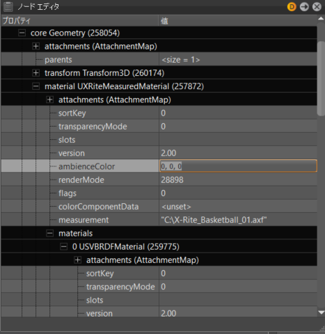

[X-Rite で計測]フィールド
2022.1 では、X-Rite で計測されたマテリアルに含まれるマテリアルがノード エディタに表示されるようになりました。X-Rite AxF マテリアルのマテリアル フィールドにはエディタからアクセスできるため、Python を使用してアクセスすることもできます。サンプル スクリプトは examples/snippets/accessXRiteMaterial.py にあります。
ノード アトリビュート エディタの[X-Rite で計測]フィールド
