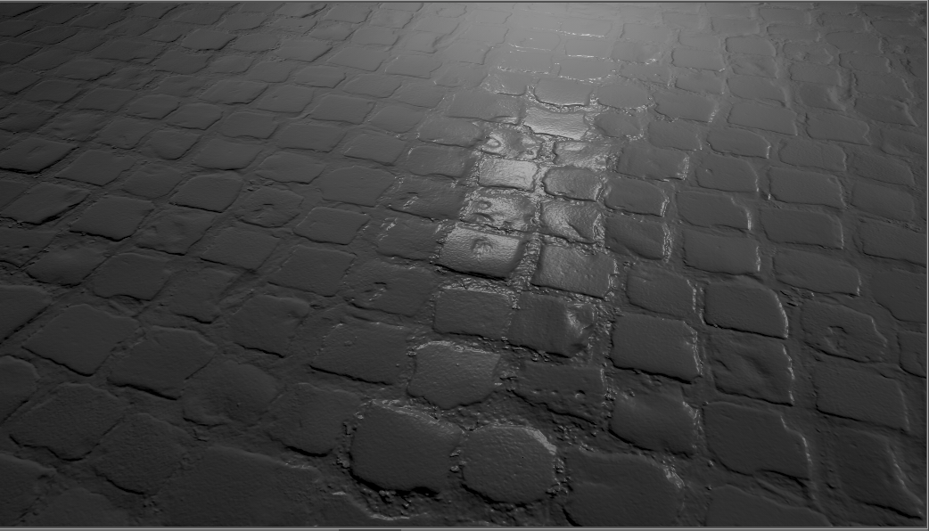

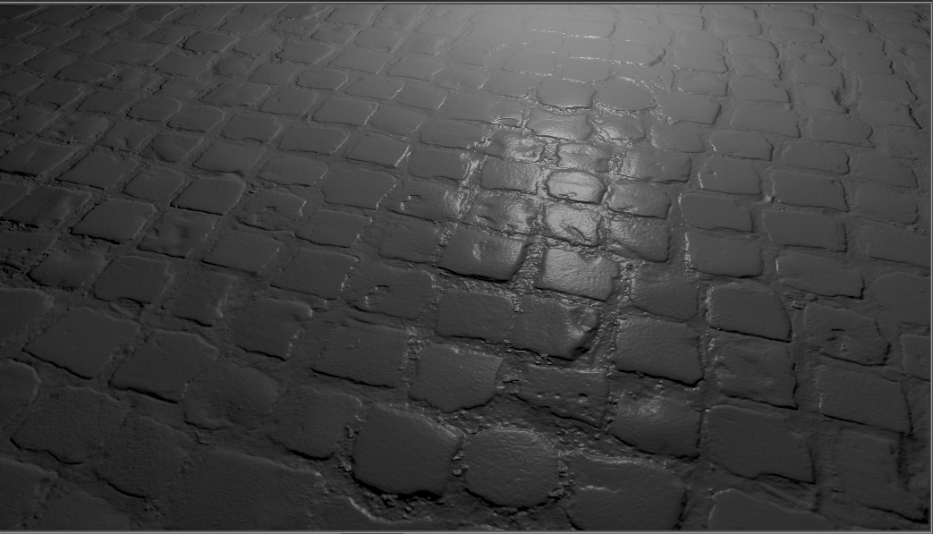

[U を反転]が無効 [V を反転]が無効な場合
[U を反転]が無効な場合は不正確 [U を反転]が有効: 正しい
