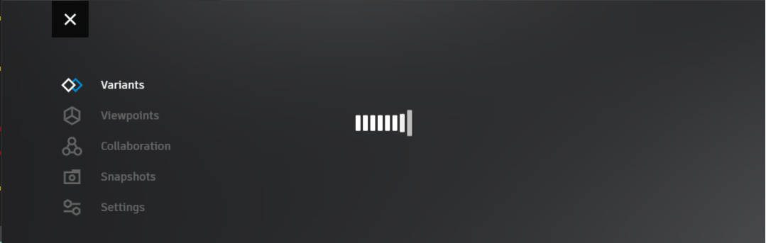

シーン、バリアント、またはビューポイントがロード中であることを示すアニメーションを追加しました。バリアントまたはビューポイントがないことを示す場合もあります。

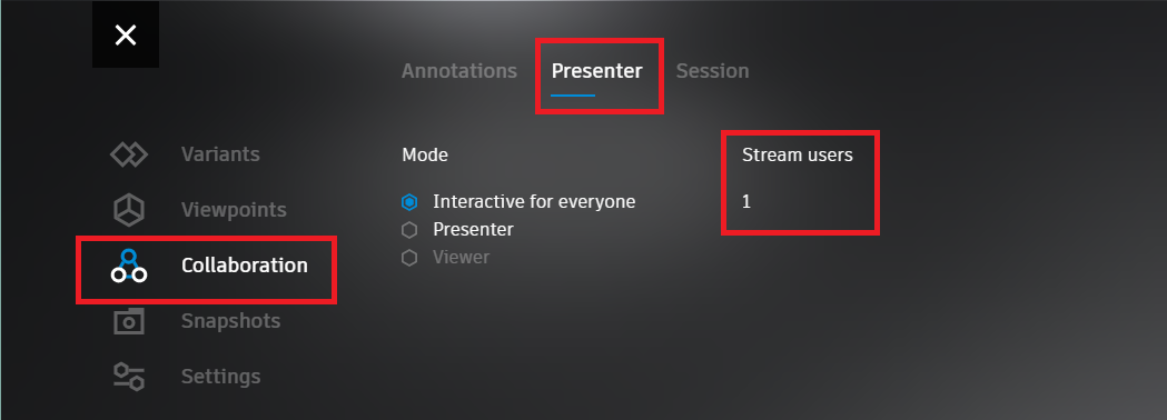

[コラボレーション] > [プレゼンター]セクションに新しく追加された[Stream ユーザ]オプションには、ストリーミング セッションにアクセスしている参加者の人数が表示されます。
ストリーミングされたコラボレーション セッションに、Web ブラウザを介して接続されたモバイル デバイスから参加した場合、その参加者はストリーム ユーザとなります。ストリーム ユーザは、VRED ライセンスのあるコンピュータの IP アドレスを使用して、VRED インスタンスとして参加します。これにより、VRED ライセンスのないユーザもコラボレーション セッションに参加することができます。この IP アドレスに接続しているすべてのユーザは同じカメラ パースを共有します。そのため、一人のユーザが変更すると、同じ IP アドレスに接続しているすべてのユーザのカメラ パースが変更されます。これらのストリーム ユーザは、その IP アドレスのコンピュータを使用している参加者と同じコラボレーション アバターを共有します。

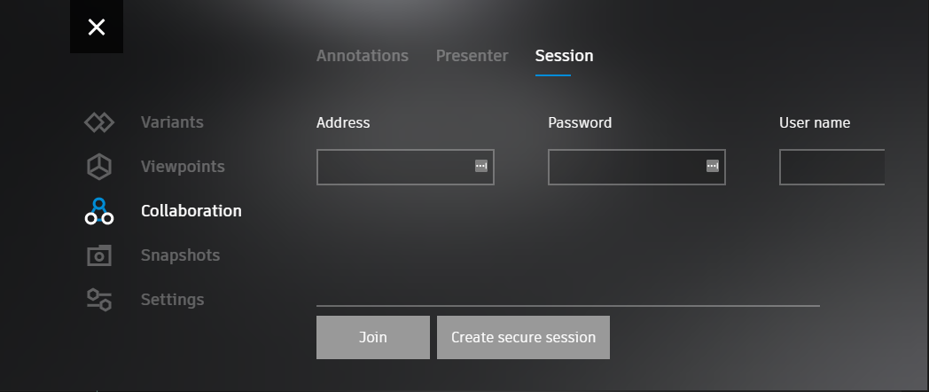

新しいセッション オプションを使用すると、安全なコラボレーション セッションを作成して、ユーザに既存の VR コラボレーションへの参加を許可することができます。
[安全なセッションを作成]をクリックします。ホストの既定の設定は localhost ですが、変更できます。
パスワードを入力し、[OK]をクリックして、[アドレス]フィールドにアドレスを生成します。
ユーザ名を入力して、[参加]をクリックします。
