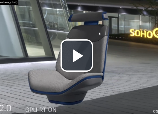

ビデオ キャプション: VRED 2022.3 では、データ処理、レンダリング、ストリーミング ワークフローに関するいくつかの機能が改善されました。

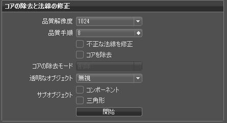

データの準備のために、コアの除去機能が改善され、ツール内で B 側を作成できるようになりました。2 つの異なるコアの除去モードから選択して、透明なオブジェクトの処理方法を決定できます。このように、壁の厚さ、内側の裂け目、および追加のオブジェクトを B 側として設定します。これらのコンポーネントは表示されません。そのため、表示されていないパーツを失わずに非表示にすることができます。
[B 側を表示]で、これらを表示したり、完全に削除したり、もう一度 A 側に戻したりすることができます。これらの追加機能により、ビジュアライゼーションおよびデータ準備プロセスの柔軟性が向上します。

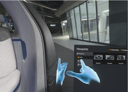

VR ユーザ向けに、VR の手のタッチ動作を改善しました。VR の手を使用してタッチ センサーや VR メニューをより簡単にトリガすることができるようになり、VR 体験がよりスムーズで自然になりました。

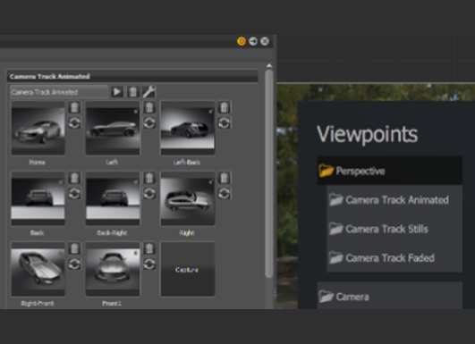

また、Stream アプリも改善されました。これで、選択したビューポイントとバリアント セットのみを Stream アプリの UI に表示できるようになりました。したがって、バリアント セット エディタ内およびカメラ エディタ内に[VR メニューとストリーミング アプリ UI に表示]オプションが追加されました。したがって、たとえば、簡略化された基本的な機能セットのみをストリームに表示することができます。以上でビデオを終わります。
