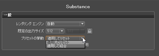

キャプチャされていない Substance プリセット値を処理するときに使用される動作を設定する[適用してリセット]オプションと[適用して結合]オプションを、Substance 基本設定の[プリセットの動作]に追加しました。これにより、ダブル ステッチやカラー値などのプリセットを組み合わせることができます。
キャプチャされていないプリセット値を処理するときに、これらの値を変更せずに保持するのか、または既定値にリセットするかを指定するオプションを選択します。
プリセットは既定値とは異なり、値のみを格納します。
