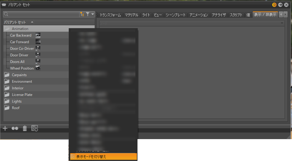

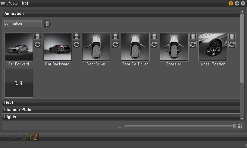

2023 でシンプル UI は廃止されましたが、バリアント セットのサムネイル プレビューは保持され、[バリアント セット]モジュールに[表示モードを切り替え]オプションが追加されました。
[バリアント セット]モジュールで表示を変更するには、右クリックして[表示モードを切り替え]を選択するか、アイコン バーの
をクリックします。
前の表示に戻すには、右クリックして[表示モードを切り替え]を選択するか、
をクリックします。
サムネイル表示の使用の詳細については、「バリアント セット」の「バリアント セットのサムネイル表示」セクションを参照してください。
