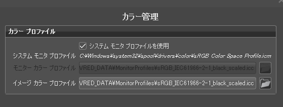

システム モニター プロファイルを使用
カラー管理の基本設定に[システム モニター プロファイルを使用]オプションが追加されました。有効にすると、モニターのカラー マッピングが、[モニター カラー プロファイル]オプションで設定されたカスタム ICC プロファイルではなく、Windows ICC プロファイルに設定されます。
[システム モニター プロファイルを使用]の基本設定
システムモニタープロファイルのパスは、このオプションの下に表示されます。
