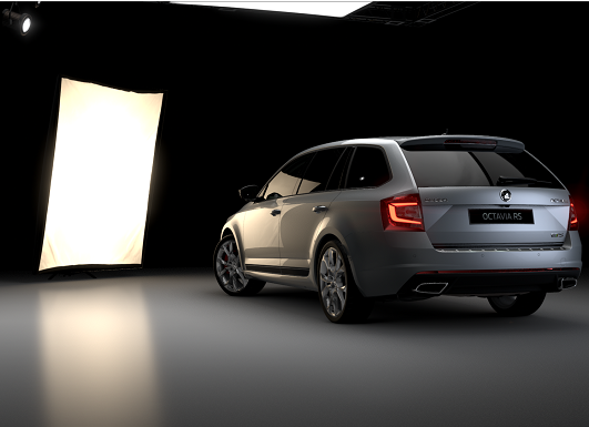

また、いわゆる LTC エリア ライト(リニア変換された余弦)のサポートも追加されました。これらのライトは OpenGL および計算済みモードで機能し、フル GI レンダリングの結果により近い結果が得られます。変更は OpenGL のエリア ライトにのみ影響し、レイトレーシング モードには影響しません。光沢反射の動作を計算する場合のノイズが軽減されます。古い動作と新しい動作の違いをはっきり確認することができます。これにより、リアルタイム ビジュアライゼーションの表示品質が大幅に向上します。また、[反射に表示]オプションが、OpenGL とレイトレーシング モードで同じように機能するようになりました。

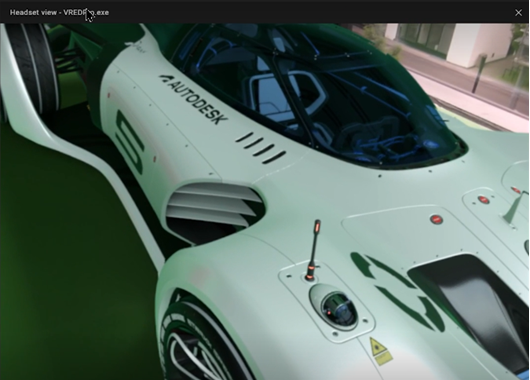

Varjo XR3 AR ヘッドセットのすべてのユーザに、静的なマーカー オプションが追加されました。拡張現実モードで仮想モデルを追跡するマーカーを追加できるようになり、トラッキング方法を予測モード(オブジェクトを常に追跡する古い動作)から、静的モード(常時追跡は行わない動作)に変更できます。
新しい Python コマンドを使用して、新しいモードをトリガすることができます。これで、バリアント セットのスクリプト領域内に新しいコマンドを追加するだけで、VR メニュー内のコマンドからスクリプトをトリガできるようになりました。これらのスクリプトを使用する場合は、ドキュメントに移動するか、YouTube チャンネルのコメント領域でスクリプトを見つけてください。
