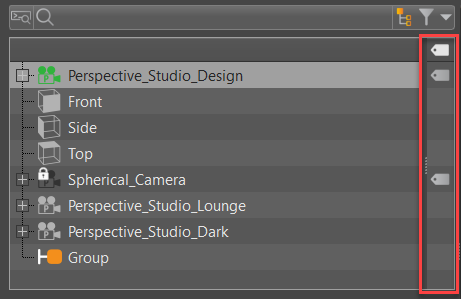

カメラ エディタの展開列の例
メタデータ、アニメーション、トランスフォーム バリアント、タッチ センサー、または注釈を含むノードの横にアイコンが表示されます。これらのアイコンをダブルクリックすると、それぞれのモジュールが開きます。たとえば、メタデータ アイコンをダブルクリックすると、メタデータ エディタが開き、ノードが下部のリストにロードされます。
展開列が表示されない場合は、グリップを引き出して表示します。
グリップを引き出して列を表示し、アイコンを表示する

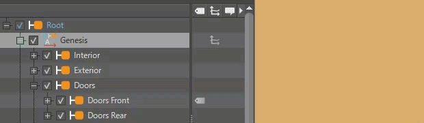

シーングラフの場合は、矢印アイコン を使用して、表示する列を選択するためのメニューにアクセスします。
メニューにアクセスし、表示される列を変更する
