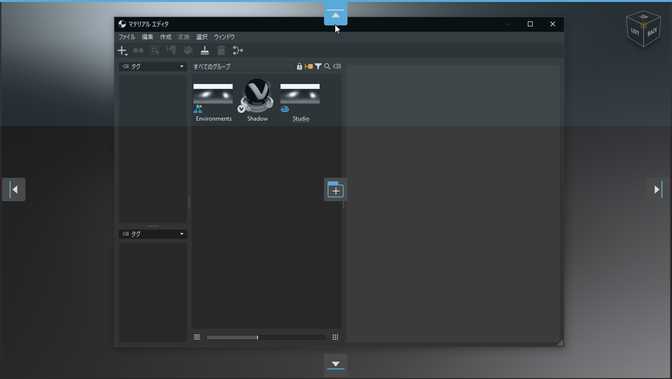

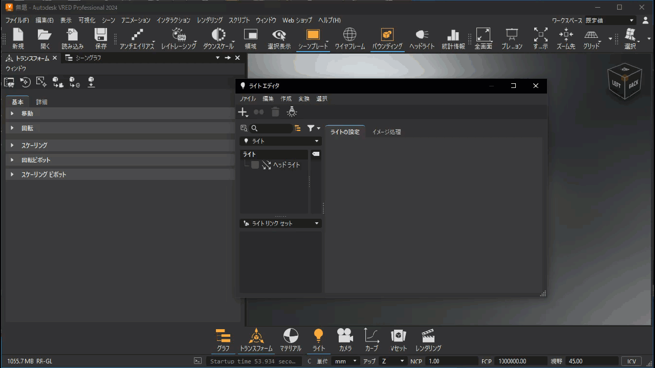

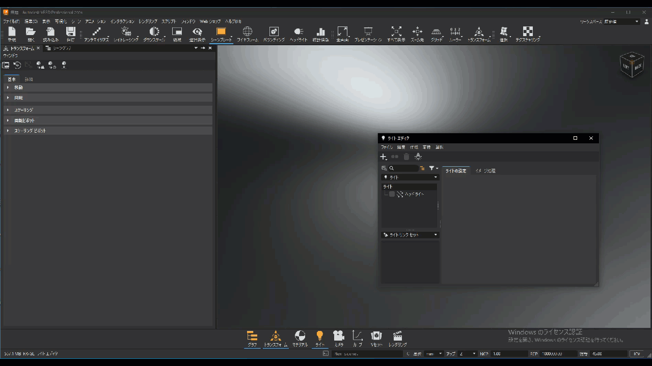

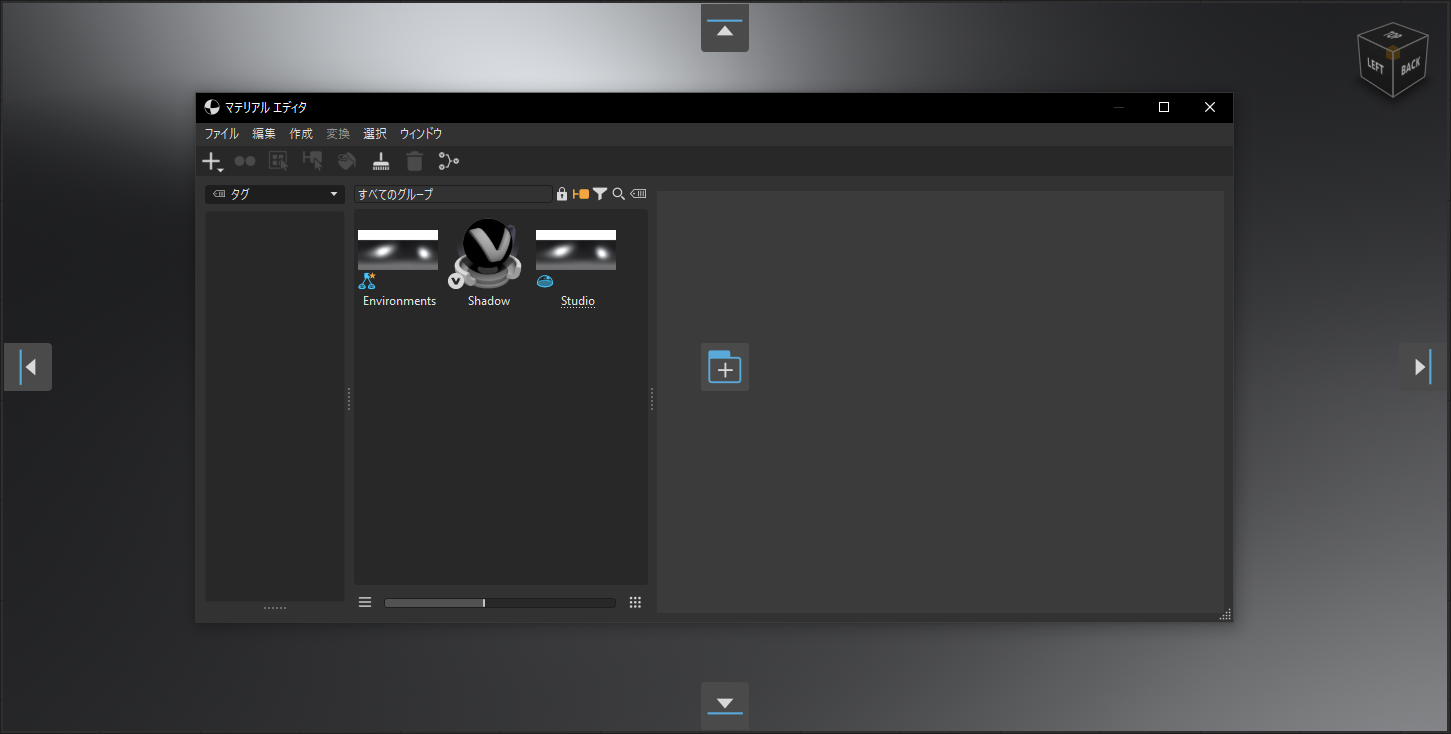

Alias で使用されるものと同じドッキング動作が新たに導入されました。フローティング ウィンドウをドッキングすると、UI の近くにアイコンが表示されます。このアイコンは、ウィンドウがドッキングされる場所を示すために使用されます。ウィンドウは、ドッキングされた側面の長さに合わせて自動的にサイズ変更されます。モジュールは、スタックまたはタブ付きグループとしてドッキングできます。
次のいずれかの操作を行います。
モジュールをグループ化するための青いアイコンがアプリの両側に 1 つずつと中央に 1 つ(
)表示されます。
アイコンにカーソルを合わせてハイライト表示し、マウス ボタンを放してモジュールを UI の対応する側にドッキングします。

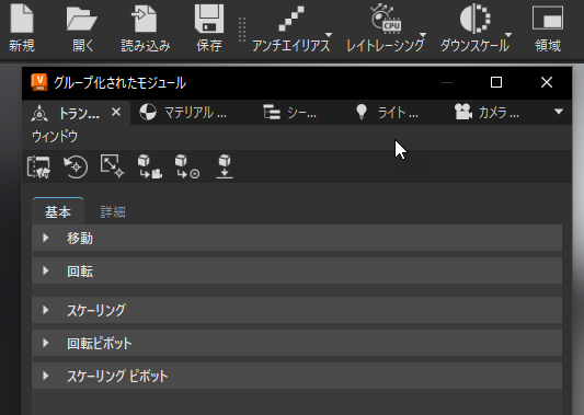

モジュールは、スタックまたはタブ形式の 2 つの方法でドッキングできます。
モジュールをスタック グループとしてドッキングするには、[Shift]キーを押しながらモジュールを LMB でクリックし、他のモジュールがドッキングされている側面のアイコンの上にドラッグし、マウス ボタンを放します。
モジュールをタブ付きグループにドッキングするには、[Shift]キーを押しながらモジュールを LMB でクリックし、
の上にドラッグして、マウス ボタンを放します。タブが作成され、グループの最後に追加されます。

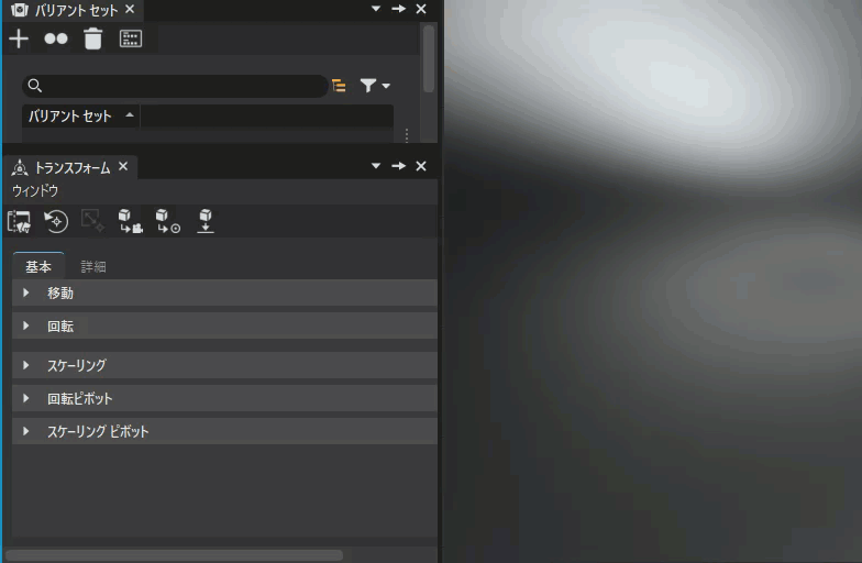

表示されるモジュールを変更するには、別のタブをタップするか、多数のモジュールを使用する場合は、
をクリックして特定のモジュールを検索します。
モジュールのドッキングを解除すると、元のサイズと形状に戻ります。VRED を最小化すると、ドッキング解除されたコンテキスト メニューも最小化されます。
ウィンドウを既定のサイズに戻すには、[D]キーを押します。

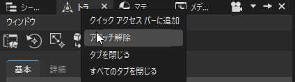

モジュールのドッキングを解除するには、次の方法があります。
タブ付きグループからモジュールをアタッチ解除するには、モジュールのタブを右クリックして[アタッチ解除]を選択します。

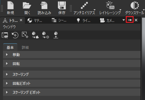

モジュールのタブ付きグループをアタッチ解除するには、
をクリックします。
| 前 | 後 |
スタック グループからモジュールをアタッチ解除するには、
をクリックします。
