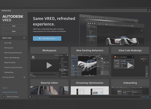

すべて新しいオンボーディング スクリーンから始まります。ここでは、学習パス、ドキュメント、新機能など、さまざまなトピックにアクセスできます。

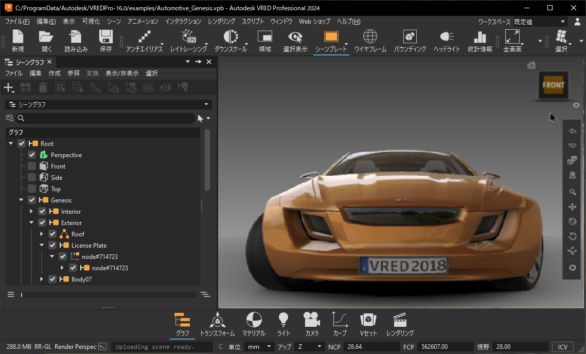

VRED で作業している場合、最初に表示されるのは新しいアイコン セットです。このアイコンセットは最新化され、読みやすさを向上するように最適化が行われています。変更されたのはアイコンだけではありません。すべてのモジュール ウィンドウとメイン ウィンドウが最適化されました。また、全体的に新しい青いアクセント カラーが表示されます。

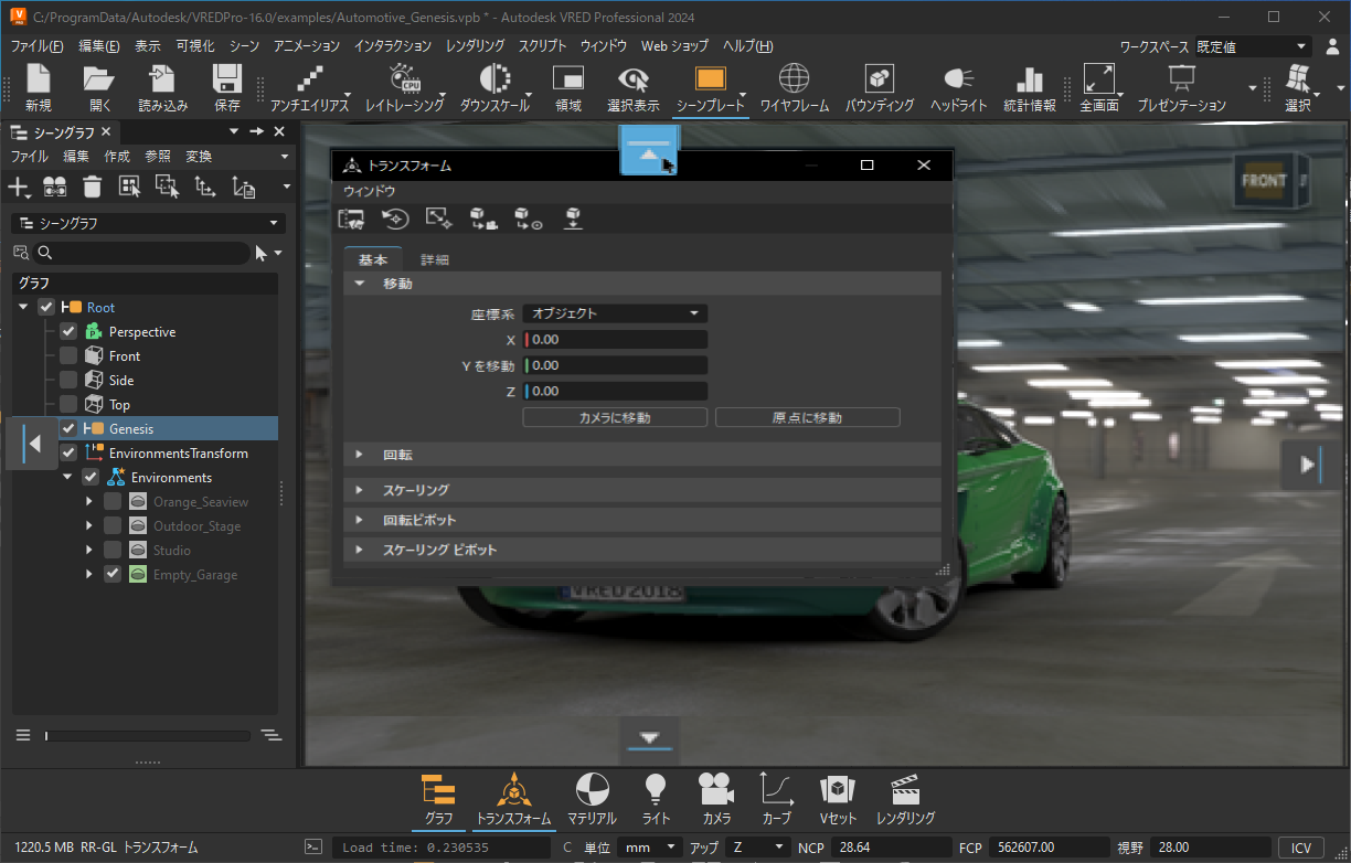

ウィンドウをメイン UI にドッキングする場合は、中マウス ボタンまたは[Shift]+左マウス ボタンを使用してドッキングする場所を事前選択することで、誤ってドッキングするのを防ぐことができます。
また、グループを非常に簡単に作成できるようになりました。クイック アクセス バーにウィンドウを追加する場合は、上の境界を右クリックして追加できます。
また、ウィンドウのタブが上部に表示され、各ウィンドウのツールバーも表示されます。ウィンドウ内に新しい無限スライダが表示され、数値領域にカーソルを合わせると簡単に値を変更できます。

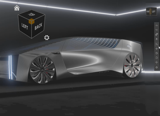

別の変更は、ViewCube に対するものです。ナビゲーション バーにカーソルを合わせると、さまざまなナビゲーション オプションやターンテーブルなど、複数のオプションが表示されるようになりました。キーボード ショートカットを使用して、ViewCube の位置のサイズと外観を変更したり、ViewCube とナビゲーション バーを非表示にしたりできます。

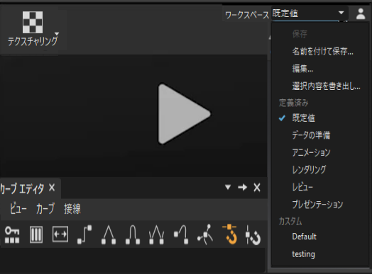

レイアウト、異なるワークフロー、またはユーザを変更する場合は、新しいワークスペース ロールアウトを使用できます。このロールアウトでは、以前に使用したレイアウトを保存し、メイン ユーザ インタフェースで直接切り替えることができます。
