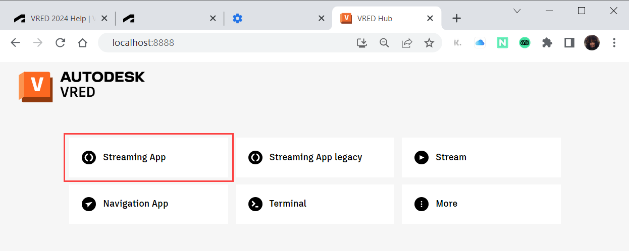

スマートフォンやタブレットなどのモバイル デバイス用に最適化された新しいストリーミング アプリを開発しました。現在は、新しいオートデスク UI ガイドラインに合わせた垂直メニューが用意されており、モジュール性と拡張性が向上しました。ストリーミング アプリはプログラミング言語(React)に関して最適化されているため、モジュール性と拡張性が向上しました。
旧バージョンは引き続き使用でき、 ストリーミング アプリ レガシー というラベルが付いています。

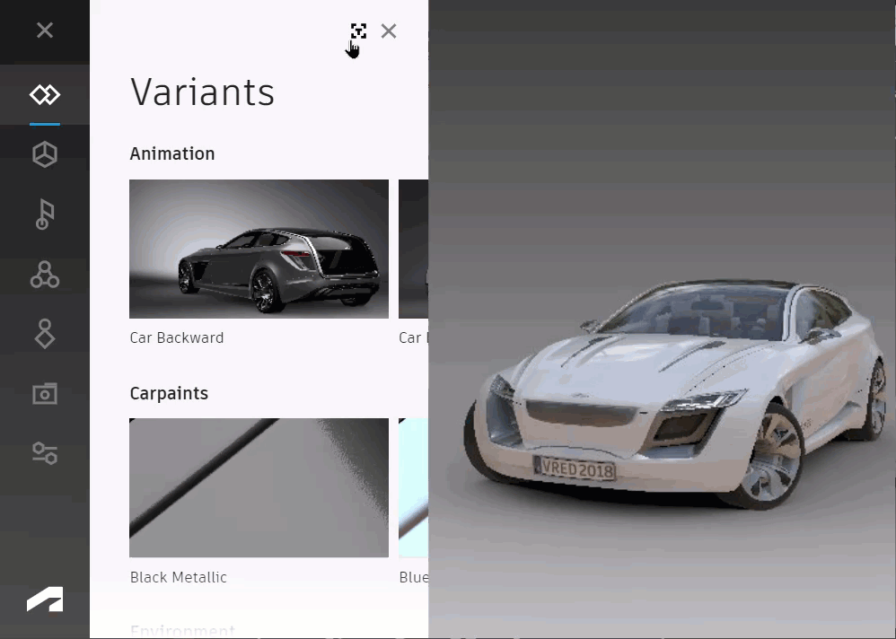

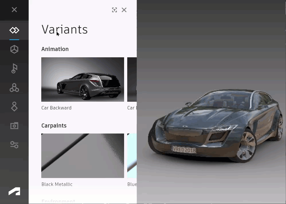

概要をより正確に把握するためにリスト ビューとサムネイル ビューを切り替えるための
グループの内容のみを表示してナビゲーションを向上させるオプション。グループ タイトルをクリックして、グループ ビューを開始します。
ブラウザのサイズを変更すると、グループの表示を 1 列から 2 列に変更できます。

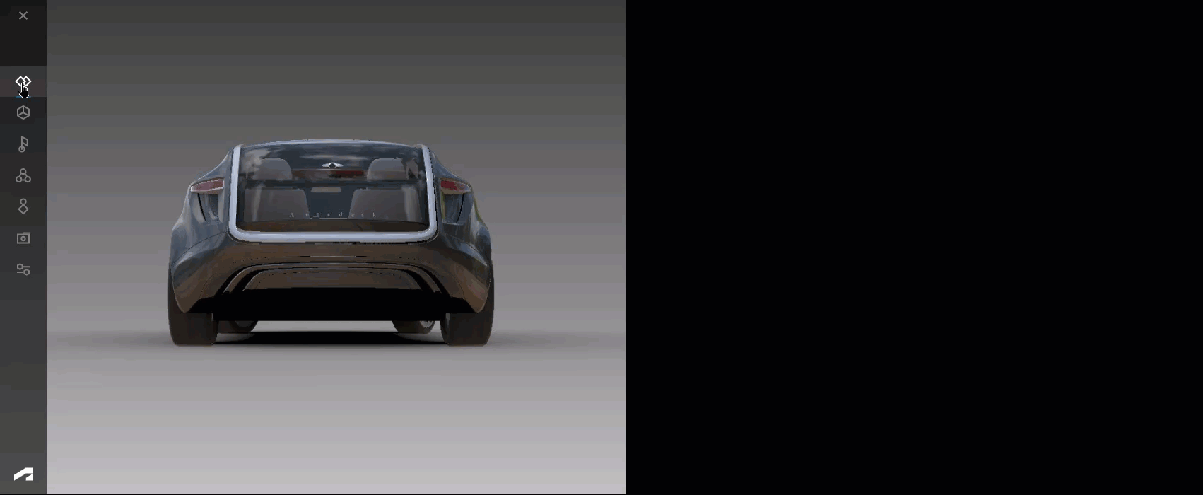

2 本指でのズームや画面移動など、モバイル デバイスのマルチタッチ ジェスチャの最適化。
