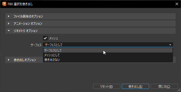

FBX ファイル形式の場合、[ジオメトリ オプション]セクションで、書き出し時に NURBS サーフェスをメッシュ ジオメトリに変換できます。現在のシーン構造は変更されません。シーンから特定のフィーチャを削除することもできます。
![[ジオメトリ オプション]セクションの FBX 書き出し](../../../../images/exportfbx20241.png)

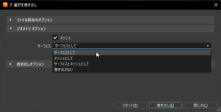

JT ファイル形式の場合、[ジオメトリ オプション]セクションで、NURBS サーフェスをサーフェスとして書き出したり、書き出し時にメッシュ ジオメトリに変換することができます。必要に応じて、NURBS データと追加のメッシュ表現を保持することもできます。
VRED のシーンを JT として書き出した場合、ジオメトリに保存されているすべてのメタデータは失われます。JT では、メタデータをグループ レベルで保存することのみが許可されます。したがって、メタデータがジオメトリに保存されている VRED ファイルを JT として書き出して、VRED に再度読み込むと、ジオメトリ レベルで保存されているメタデータは失われるため、異なるファイルが生成されます。

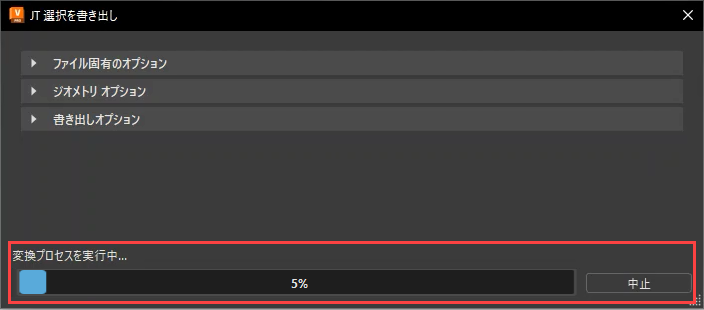

書き出しを開始すると、進行状況バーが表示され、書き出しプロセスの進行状況が示されます。いつでも[中止]を使用して、書き出しプロセスをキャンセルできます。
選択したファイル形式によって、[選択を書き出し]ダイアログ ボックスのオプションが決まります。それぞれの説明については、「 選択を書き出し 」を参照してください。
