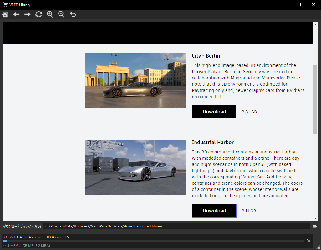

VRED Library に進行状況バーを追加しました。これにより、ダウンロードのステータスの概要を把握しやすくなりました。

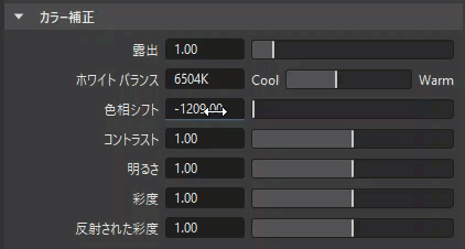

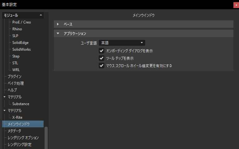

[メインウインドウ]基本設定の[アプリケーション]セクションに、[マウス スクロール ホイール値変更を有効にする]オプションを追加しました。
![基本設定の[マウス スクロール ホイール値変更を有効にする]オプション](../../../../images/ScrollWheel20241.png)

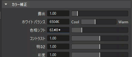

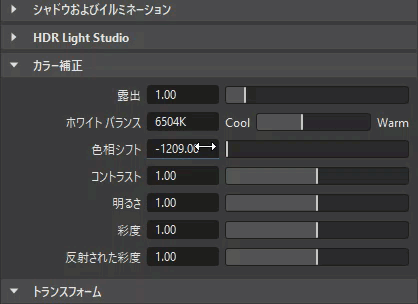

アトリビュートを上下にスクロールしたときに、その動作に気が散るユーザもいます。また、マウスのカーソルがコントロール上にある場合、値が誤って変更される可能性があります。
このオプションを無効にすると、スクロール ホイールを使用しても、コントロールまたはフィールドの値は変更されなくなります。スクロール ホイールでスクロールされるのは、オプションのビューのみです。したがって、マテリアル プレビュー リストをスケールするスライダや、さまざまなツリーの展開/折り畳みを行うスライダなど、ビューのみを変更してシーンデータを変更しないコントロールは、スクロール ホイールに反応します。
このオプションを有効にすると(既定の状態)、コンボボックス、スライダ、またはスピン ボックスでスクロール ホイールを使用した場合、データが変更されます。
ただし、この操作によって、スクロール ホイールの使用時に不要なデータ変更が行われる可能性があることに注意してください。
ツールチップ表示の既定の動作を設定する[ツールチップを表示]が、[メインウインドウ]基本設定の[アプリケーション]セクションに追加されました。これは、コントロールにカーソルを置いていた時間が長すぎた場合に、表示されるツールチップによって気が散る、経験豊富な VRED ユーザ向けのソリューションです。これで、ツールチップを無効にできるようになりました。

Web ショップの下部に、ダウンロードしたファイルの進行状況を示す進行状況バーを追加しました。これは、VRED Library から大きなファイルをダウンロードする場合に特に役立ちます。
