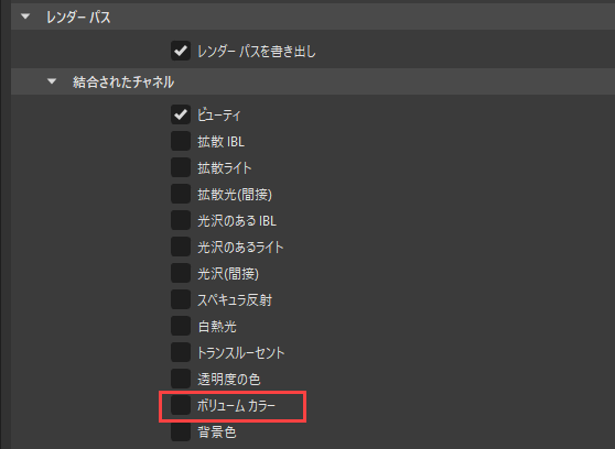

さらに、3D ビューポートでボリューム チャネルを表示できるようになりました。これを表示するには、CPU または GPU レイトレーシングをアクティブにし、[可視化]メニュー> [レンダーパス レンダリング] > [結合されたチャネル]/[マテリアル チャネル] > [ボリューム カラー]で対応するチャネルを有効にしてください。

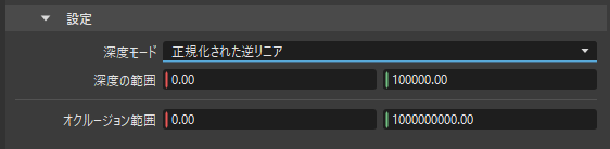

[レンダーパス]セクションでは、レイトレーシングでのリニア深度パスとオクルージョン パスの最小範囲と最大範囲をコントロールできます。これらの設定に加えた変更は、ビューポートにただちに表示されます。CPU または GPU レイトレーシングがアクティブになっていて、[可視化]メニュー> [レンダーパス レンダリング] > [補助チャネル] > [深度]/[オクルージョン]で対応するチャネルが有効になっていることを確認します。
VRED 2024.2 では、[レンダーパス]セクションに[設定]サブセクションを追加しました。また、カメラのニア/ファー クリッピング プレーンの設定(標準)とは別に、ワールド空間([リニア])または指定した範囲内([正規化されたリニア]と[正規化された逆リニア])を使用してリニア スケールで深度パスを生成するオプションを追加しました。被写界深度またはフォグは後処理で使用します。[オクルージョン範囲]は、後処理で折り目のコントラストを調整する場合に使用します。
[深度モード]: 深度パスの計算方法を設定します。次の中から選択します。
[深度の範囲]: 深度モードとして[正規化されたリニア]または[正規化された逆リニア]を使用する場合に、深度の最小値と最大値を設定します。
[オクルージョン範囲]: アンビエント オクルージョンの計算に使用される範囲を設定します。これを使用して、後処理で折り目のコントラスト調整します。
