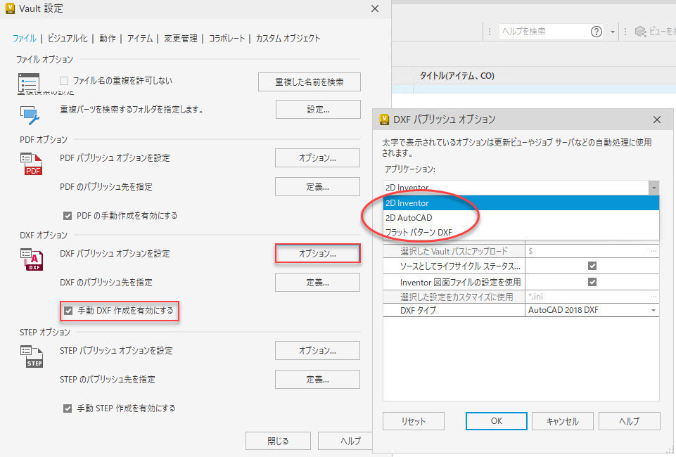

AutoCAD または Inventor の DXF ファイル、あるいはフラット パターン DXF ファイルの設定を選択します。
図面ファイルのライフサイクル ステータス変更を経由せずに DXF ファイルを作成できるようにするには、[手動 DXF 作成を有効にする]ボックスをオンにします。[DXF を作成]コマンドは、ツールバー、コンテキスト メニュー、および[アクション]メニューで使用できます。
次の表で、AutoCAD および Inventor パブリッシュの[DXF パブリッシュ オプション]ダイアログの設定について説明します。
