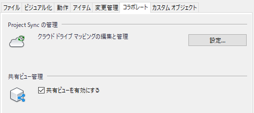

管理者は、共有ビューおよび Project Sync を有効化、無効化、および管理できます。
[コラボレート]タブにアクセスします。
- [ツール] > [Vault 設定]をクリックします。
- [Vault 設定]ダイアログ ボックスで、[コラボレート]タブを選択します。
Project Sync の管理
注: この機能は、Vault Professional 内のみで使用することができます。また、Project Sync を使用するには、Fusion Team へのサブスクリプションも必要です。

共有ビュー
共有ビューを使用すると、モデルまたは設計の視覚的表現上でオンラインでコラボレーションできます。たとえば、顧客が承認を要請できるようにするため、または営業チームが現場のプレゼンテーションに簡単にアクセスできるようにするために共有ビューを作成します。
詳細については、「共有ビューの概要」を参照してください。
重要: 共有ビューは、Vault Professional のサブスクリプションメンバーが使用できます。
