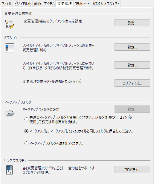

[Vault 設定]ダイアログ ボックスの[変更管理]タブで変更管理の動作を設定します。
[Vault 設定]ダイアログ ボックスの[変更管理]タブにアクセスします。
[変更管理]タブには、ライフサイクルやステータスに従ってアイテムの変更を変更管理に制限するためのオプション、マークアップ フォルダの構成、変更管理リンク プロパティの管理、および変更管理採番スキーマの定義に関するオプションがあります。変更管理機能を無効にすることもできます。
変更管理の有効化
ユーザのアクセスをよりきめ細かくコントロールするために、変更管理機能を無効または有効にします。
オプション
マークアップ フォルダ
リンク プロパティ
リンクされたユーザ定義の変更管理のプロパティは、[ユーザ定義のリンクされたプロパティ(変更管理)]ダイアログ ボックスで設定および管理します。
変更管理採番
変更管理の識別に使用する採番スキーマをカスタマイズすることができます。
