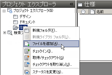

Vault クライアントで[ファイルを追加]コマンドを使用して、Vault にファイルを追加します。
  1. ファイルの追加先とする Vault フォルダを右クリックして、[ファイルを追加]を選択します。ファイル ブラウザが表示されます。
