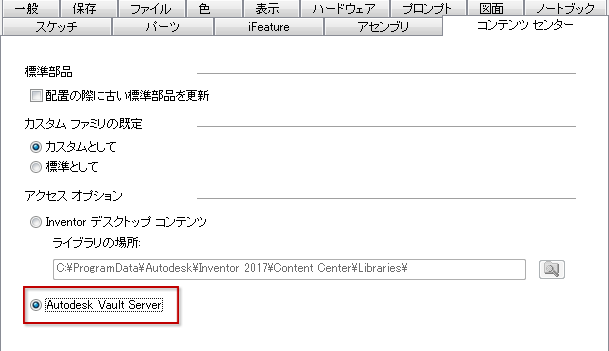

  1. Inventor の[アプリケーション オプション]ダイアログ ボックスで、コンテンツ センター ライブラリに Vault を使用するように Inventor が設定されていることを確認します。
