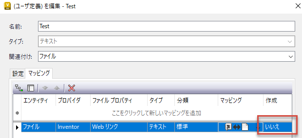

Vault プロパティとファイル プロパティの間にはマッピングがあります。コピー デザインでは、プロパティの同期が試みられますが、Vault 内のファイルにこのプロパティが存在しない場合(Vault のプロパティ マッピングが Create = "No" に設定されている場合)、このアクションは失敗します。
プロパティ更新エラーの警告を解決するには:
注: コピーされたファイルに特定のプロパティを追加しない場合(たとえば、プロパティがアセンブリ ファイルに固有で、コピーされたファイルが図面の場合)、そのプロパティにリンクされないファイルのタイプに対して個別のカテゴリを作成します。
