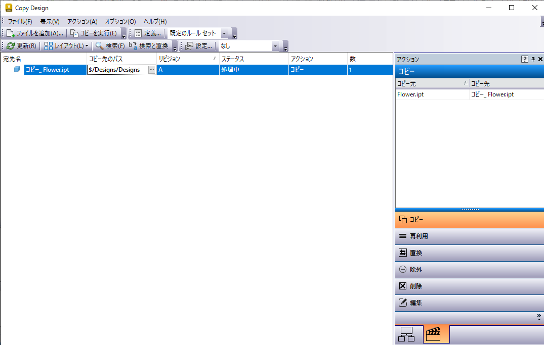

Copy Design はツールバー付きのモードレス ダイアログになりました。他のコマンドのために Vault Client を使用するとき、およびコピーするファイルを追加するとき、開いたままにすることができます。
Copy Design 機能では、コピー元のファイルと同じ構造でデザインのコピーが作成されます。[Copy Design]ダイアログでは、コピー、再利用、ブランチを再利用、置換、除外、または添付解除するパーツを既存のデザインから選択できます。
