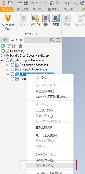

Vault ブラウザでの Copy Design
  1. Inventor で、Vault ブラウザのファイルを右クリックし、[Copy Design]をクリックします。
    [Copy Design]ダイアログが開きます。
  2. ファイルを右クリックし、[コピー先]コマンドを選択して、選択したファイルをメイン グリッドから指定した場所にコピーします。複数のファイルをまとめて選択するには、[Ctrl]キーを押したままにします。
  3. [Vault の場所を選択]ダイアログで、コピー先のフォルダを参照します。
  4. フォルダを選択します。必要に応じて、[新規フォルダ]をクリックし、サブフォルダを作成します。
  5. [OK]をクリックします。
  6. [コピーを実行]をクリックして、選択した場所にファイルを保存します。コピー操作が完了すると、選択したファイルのコピーがコピー先のフォルダに配置されます。
  7. ファイルを右クリックして[開く]コマンドを選択すると、コピーしたファイルが Inventor で直接開きます。
