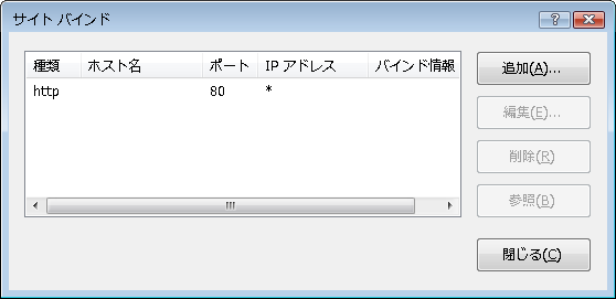

  3. [インターネット インフォメーション サービス]ダイアログ ボックスで、ローカル コンピュータ名 ► [サイト]を展開し、[既定の Web サイト]を右クリックして、[バインド]をクリックします。

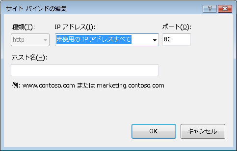

  4. http 設定を選択して、[編集]をクリックします。
  5. ポート番号を 80 に変更して、[OK]をクリックします。

  5. [既定の Web サイト]を右クリックして、[バインドの編集]を選択します。
  6. http 設定を選択して、[編集]をクリックします。
  7. ポート番号を 80 に変更して、[OK]をクリックします。
