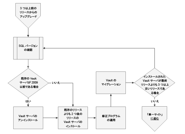

Vault サーバがアップグレード先のリリースよりも 3 つ以上古いリリースである場合は、次の手順を実行します。
Autodesk Vault サーバの各リリースは、2 つ前のリリースからのマイグレーションをサポートしています。3 つ以上前のリリースからアップグレードする場合、Vault の中間リリースを介して SQL データベースをマイグレーションする必要があります。これは、Vault サーバのリリースを最終リリースまで 1 つおきにインストールすることで完了します。
たとえば、2020 から 2024 にマイグレーションするには、Vault 2022 を中間手順としてインストールする必要があります。

インストールする次の Vault リリースと現行バージョンの SQL に互換性があることを確認します。既存の SQL リリースにアップグレードが必要な場合(本ドキュメントの前の章「SQL のアップグレード」を参照)は、必要なアップグレードを実行してから、このセクションに戻ります。
最新の Service Pack の後に作成されたすべての修正プログラムは、サイトごとに手動でインストールする必要があります。修正プログラムのインストールにより、最新の更新プログラムが適用されて、マイグレーションが適切に行われるようになります。
すべての Service Pack および修正プログラムが適用されるまで、Vault をマイグレーションしないでください。準備ができたら、Vault サーバ アプリケーションを起動します。管理者に対して、Vault とライブラリ データベースをマイグレーションするためのプロンプトが表示されます。表示内容を確認し、すべての Vault をマイグレーションします。
Vault の次のリリースをインストールするには、インストールしたリリースに Vault をマイグレーションする必要があります。マイグレーションの後に Service Pack または修正プログラムが適用される場合は、ビルド間(b2b)マイグレーションが必要になります。B2B マイグレーションは、コマンド ライン オプションです。詳細については、Autodesk Vault オンライン ヘルプの「Hot Fix または Update のインストール後に Vault データを移行する」セクションを参照してください。
インストールされた Vault サーバが最終リリースよりも 3 つ以上古いリリースである場合は、「3 つ以上前のリリースからのアップグレード」の手順を繰り返します。
インストールされた Vault サーバが最終リリースよりも 1 つまたは 2 つ古いリリースである場合、中間リリースのインストールは必要ありません。「単一サイト」の手順に進みます。

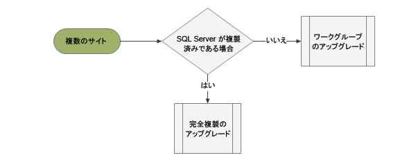

Autodesk Vault は、複数のサイトでデータを複製する 2 つのスタイルをサポートしています。1 つ目は、1 つの SQL サーバに接続して共有する複数の Vault サーバがインストールされているワークグループです。2 つ目のタイプは、2 つ以上の複製されている SQL サーバを持つ完全な複製です。詳細については、Vault Wiki を参照してください。

ワークグループのアップグレード
ワークグループでは、任意の Vault サーバを最初にアップグレードすることができます。選択したサイトで、SQL データベースもマイグレーションされます。その他のすべてのサイトが同じ製品、リリース、および Service Pack となるまで、そのサイトでは SQL サーバにアクセスできません。
最適な方法は、SQL サーバに接続速度が最も速いサイトから開始することです。アップグレードを実行する準備ができたら、「単一サイト」セクションで説明している手順を実行します。他のサイトに移動する前に、選択したサーバを最新のリリースおよび Service Pack にアップグレードします。
最初のサイトの更新が完了したら、残りのサイトに Vault サーバをインストールします。Vault サーバ 2009 以前からアップグレードする場合は、他のすべてのサイトの Vault サーバをアンインストールします。次に、中間リリースをスキップして、最新のリリースおよび Service Pack をインストールします。他のワークグループのサイトでは、中間サーバのリリースは必要ありません。
接続ワークグループのアップグレード
完全な複製環境のマイグレーションは、パブリッシャー ワークグループから開始する必要があります。パブリッシャーのマイグレーション中は、すべてのサブスクライバ ワークグループがオンラインで使用できる必要があります。1 つの Vault サーバと SQL サーバがワークグループから使用できる限り、ワークグループが使用可能とみなされます。サブスクライバ ワークグループがオフラインで使用できなくなっている場合、マイグレーションは後で行います。
マイグレーション前に、すべてのワークグループおよびデータベースの複製ステータスを検証します。複製の問題がある場合は、先に進む前に解決する必要があります。複製ステータスの詳細については、Vault Wiki の「管理者のタスク」の下の「複製を管理する」を参照してください。
「単一サイト」セクションの手順を実行して、パブリッシャー ワークグループの 1 つのサイトをマイグレーションします。Vault サーバをインストールすると、SQL データベースが自動的にマイグレーションされます。SQL データベースのマイグレーションは、自動的にすべてのサブスクライバ データベースに複製されます。最初のサイトの Vault サーバのインストールが完了したら、すべてのワークグループの他のすべてのサイトの最新の Vault リリース、Service Pack、修正プログラムをインストールします。
中間サーバのリリースが必要な場合は、最初のサーバにのみ必要です。すべてのワークグループ内の他のすべての Vault サーバでは、中間リリースをスキップして、最新の Vault サーバのリリース、Service Pack、修正プログラムをインストールする必要があります。
