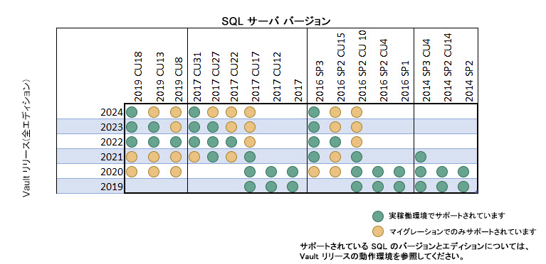

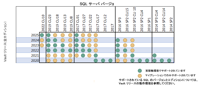

次の図では、Vault と SQL の互換性のあるリリースが緑色の点でまとめられています。黄色の点は、推奨されるアップグレード パスです。ご使用の Vault リリースの「Vault の動作環境」を参照し、Vault と SQL の製品エディション間の互換性を確認してください。
SQL のアップグレードが必要な場合、最も一般的なシナリオの概要については、ご使用の環境に固有のトピックを参照してください。完全な SQL ドキュメントは、Microsoft から入手できます。
