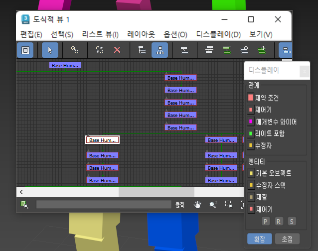

도식적 뷰는 배경에 있는 오브젝트를 계층적 뷰로 보여주는 창입니다. 배경에 있는 오브젝트를 선택하고 이 오브젝트로 이동하는 대안을 제공합니다.
Biped의 도식적 뷰
수정 패널이 열려있는 경우 도식적 뷰의 오브젝트 수정자를 두 번 클릭하면 수정자의 매개변수에 빨리 액세스할 수 있도록 수정자 스택이 해당 수정자로 이동합니다.

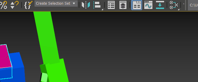

주 도구 모음에서 도식적 뷰 열기
도식적 뷰를 열고 오브젝트를 선택하도록 표시하려면:
을 클릭합니다.
Ctrl 키를 누른 채 여러 오브젝트를 클릭하거나 영역을 드래그해서 선택하는 등의 표준 방법을 사용하여 도식적 뷰에서 원하는 수의 오브젝트를 선택할 수 있습니다. 자세한 내용은 도식적 뷰 사용을 참조하십시오.
