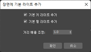

이 명령은 기본 장면 조명을 실제 라이트 오브젝트로 변환할 수 있는 옵션을 제공하는 장면에 기본 라이트 추가 대화상자를 엽니다.

설정하면 기본 키 라이트를 장면에 추가합니다. 키 라이트는 장면 앞쪽과 왼쪽에 있습니다. 키 라이트는 이름이 DefaultKeyLight인 옴니 라이트가 됩니다. 기본적으로 설정되어 있습니다.
설정하면 기본 필 라이트를 장면에 추가합니다. 필 라이트는 장면 뒤쪽과 오른쪽에 있습니다. 필 라이트는 이름이 DefaultFillLight인 옴니 라이트가 됩니다. 기본적으로 설정되어 있습니다.
라이트가 배치되는 위치와 원점(0,0,0) 간의 거리에 영향을 줍니다. 기본값은 장면의 조명을 변경하지 않고 그대로 둡니다. 값이 커지면 라이트가 더 멀리 이동하여 장면이 어두워지고 값이 작아지면 라이트가 더 가까이 이동하여 장면이 밝아집니다. 기본값은 1.0입니다. 범위는 0.0에서 1000.0 사이입니다.
