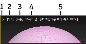

선택한 표시 드라이버에 따라 각 뷰포트에는 뷰포트 표시를 제어하는 최대 다섯 개의 일련의 메뉴가 왼쪽 위 구석에 포함됩니다.
메뉴는 다음과 같습니다.
일반
관점(POV)
음영 처리
뷰별 기본 설정(Nitrous만 해당)
2D 초점이동 확대/축소(2D 초점이동 확대/축소 모드에서만 표시)
해당 옵션을 보려면 메뉴를 클릭하거나 마우스 오른쪽 버튼으로 클릭합니다.
