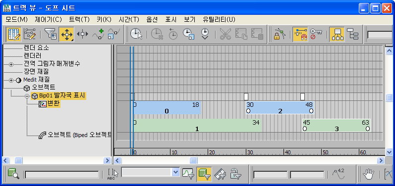

발자국의 위치가 뷰포트에 표시되는 동안 타이밍이 트랙 뷰 - 도프 시트 편집기에 표시됩니다. 여기서 각 발자국은 시간 블록으로 표시되며, 각 블록은 발이 발자국에 고정된 시간을 나타냅니다.
트랙 뷰의 발자국 키

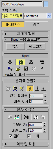

발자국 모드
발자국 모드가 활성화되면 모션 패널에 발자국 만들기 컨트롤이 표시됩니다.
모션 패널의 발자국 컨트롤

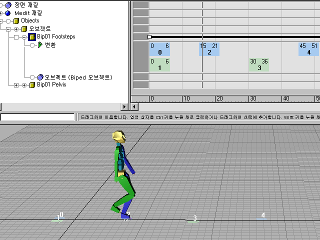

트랙 뷰 - 도프 시트 편집기에 표시된 발자국
기본 키프레임을 시작 지점으로 사용하여, 애니메이션에 고유한 동작 세부 사항을 채우고 Biped 모션을 다듬기 위해 대화식으로 키프레임을 삽입, 교체 또는 삭제할 수 있습니다.
