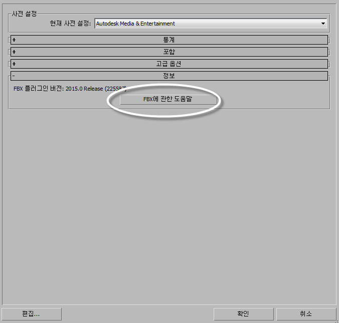

도움말
정보 롤아웃에서 FBX의 도움말 버튼을 클릭하여 3ds Max FBX plug-in 문서에 액세스할 수 있습니다.

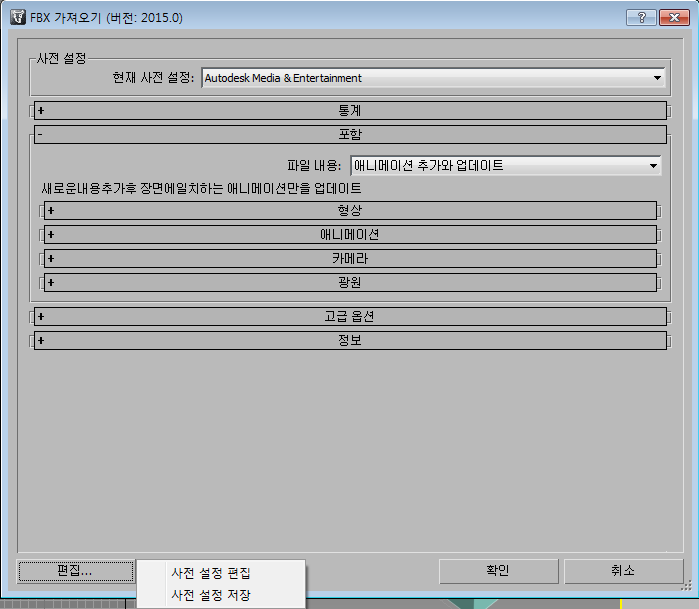

편집
사전 설정 편집 버튼을 사용하면 직접 정의한 옵션 설정으로 사용자 정의 사전 설정을 작성하여 저장할 수 있습니다.
FBX 플러그인 UI의 편집 버튼을 통해 사전 설정 편집/저장 옵션에 액세스합니다.
3ds Max FBX plug-in에서는 사용자 정의 사전 설정을 파일에 저장하므로 다른 사용자와 공유할 수 있습니다. 자세한 내용은 사전 설정 저장을 참조하십시오.
사용자 정의 사전 설정을 만드는 방법에 대한 자세한 내용은 사용자 정의 FBX 사전 설정 만들기를 참조하십시오.
