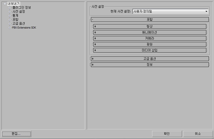

수행하려는 가져오기 또는 내보내기 종류와 관련된 옵션을 사용하여 직접 사전 설정을 만들 수 있습니다. 사전 설정 모드 편집에서 사용자 정의 옵션 설정과 UI 레이아웃을 사용하여 기존 사전 설정을 수정할 수도 있습니다. 사전 설정 편집을 참조하십시오.
사용자 정의 사전 설정 만들기
사용자 정의 사전 설정을 작성하려면 다음을 수행합니다.
  1. 원하는 설정과 UI 레이아웃을 사용하여 FBX 가져오기 또는 내보내기를 구성합니다.

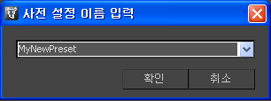

  2. 편집 사전 설정 저장을 클릭합니다.
  3. 새 사전 설정의 이름(예: "My preset")을 입력합니다.
  4. 확인을 클릭합니다. 사용자 정의 사전 설정 변경에 대한 자세한 내용은 사전 설정 편집을 참조하십시오.

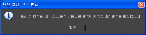

  1. 편집 사전 설정 편집을 클릭합니다.
  2. 매개변수를 편집하려면 트리 뷰를 마우스 오른쪽 버튼으로 클릭해야 한다는 대화상자가 열립니다. 확인을 클릭합니다.

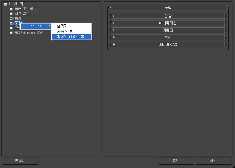

  3. 이 작업을 수행하면 UI가 두 섹션으로 분할되고, FBX 옵션의 트리 뷰가 왼쪽 섹션에 추가됩니다.
  4. 트리 뷰의 요소를 마우스 오른쪽 버튼으로 클릭하여 편집 옵션에 액세스합니다.
    주: 일부 편집 옵션은 모든 구조 수준에서 공통되지만 일부는 특정 구조 수준에만 적용됩니다. 모든 수준의 옵션 구조에서 일부 옵션을 적용할 수 있습니다. 편집 모드 옵션을 참조하십시오.
편집 모드 옵션
편집 모드 옵션을 사용하여 FBX UI 사전 설정을 사용자 정의합니다.
표시/숨기기
이 옵션은 UI에서 그룹이나 옵션의 가시성을 활성화하거나 비활성화합니다.
사용/사용 안 함
이 옵션은 그룹 또는 옵션을 잠그므로 해당 UI가 회색 처리되어 수정할 수 없습니다.
확장 가능한 그룹으로 보기/확장된 패널로 보기
이 옵션을 사용하면 그룹이 확장 가능한지 여부를 설정할 수 있습니다.
