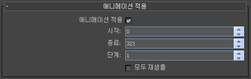

애니메이션 적용
이 옵션을 사용하면 내보낼 때 애니메이션을 적용하거나 플로팅할 수 있습니다.
이 옵션을 활성화하면 3ds Max Biped를 포함하여 지원되지 않는 모든 제약 조건 및 제어기가 애니메이션 곡선에 다시 샘플링됩니다. 그러면 이러한 3ds Max 제약 조건을 지원하지 않는 다른 응용 프로그램으로 이러한 곡선을 가져올 수 있습니다.
플러그인에서는 호스트 응용 프로그램의 현재 "타임라인" 설정에서 시작 및 종료 값을 자동으로 가져옵니다. 이러한 값은 이 옵션을 활성화한 후 값을 변경하여 수정할 수 있습니다.
주: 애니메이션 적용 시작/종료/단계 값은 사전 설정에 저장할 수 없습니다. 3ds Max FBX plug-in은 항상 내보낼 장면에서 이러한 값을 파생합니다. 자세한 내용은 FBX 제한 사항 항목의 사전 설정 애니메이션 적용 설정 FBX 제한 사항을 참조하십시오.
단계 값은 프레임당 생성되는 키 수를 정의하며 기본값은 1입니다. 예를 들어 단계를 2로 설정하면 한 프레임 걸러 하나씩 키를 적용하고 내보냅니다.
주: FBX 내보내기에서는 제약 조건, 제어기 등의 FBX가 지원되지 않는 채널에 키가 있는 오브젝트에서 애니메이션을 적용합니다.

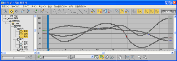

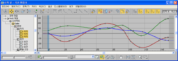

상수 키 감소기

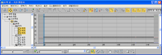

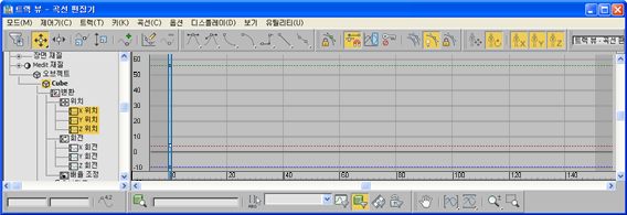

중복 키를 제거하려면 상수 키 감소기 필터를 활성화합니다. 중복 키는 동일한 값을 갖는 키로, 곡선의 평면 수평 보간과 동일합니다. 중복 키는 곡선을 다시 샘플링한 결과로 생성되는 경우가 많습니다.
이전:
이후:

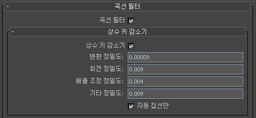

각 변환 유형(변환, 회전, 배율 조정 및 기타)에 대해 특정 임계값을 설정할 수 있습니다. 예를 들어 기타에는 모프와 사용자 정의 속성 곡선이 포함됩니다.
기본값은 다음과 같습니다.
값은 일반 단위를 나타냅니다. 이는 해당 장면의 표준 배율을 기준으로 임계값을 수정해야 할 수 있기 때문입니다. 이는 매우 크거나 작은 배율 장면에도 해당됩니다.
키의 수가 동일한 경우에는 매우 작은 값을 사용하여 애니메이션이 손실되지 않도록 합니다.
예를 들어 이 필터를 사용하여 모션 캡처 데이터에서 노이즈를 제거하는 경우 값을 수정해야 할 수 있습니다.
설정 설명
변환 정밀도 변환 곡선의 임계값으로, 일반 단위입니다.
회전 정밀도 회전 곡선의 임계값으로, 일반 단위입니다.
배율 조정 정밀도 배율 조정 곡선의 임계값으로, 일반 단위입니다.
기타 정밀도 기타 곡선의 임계값으로, 일반 단위입니다.
자동 접선만 이 옵션을 사용하면 "자동" 키 유형만 필터링됩니다. 그렇지 않으면 보간 값이 특정 임계값보다 큰 키가 삭제될 수 있습니다.

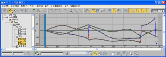

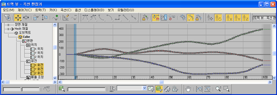

이 필터는 회전 곡선을 다시 평가하여 지정된 구성요소의 180도 회전 점프 수를 줄입니다. 이 필터를 사용하여 이러한 회전 점프 및/또는 짐벌 잠금을 수정하거나 재배치할 수 있으며, 결과 애니메이션에는 시각적으로 영향을 주지 않습니다.
이전:
이후:

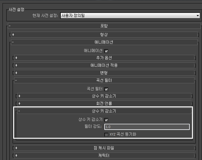

키 감소기를 활성화하여 내보낼 때 애니메이션 곡선의 키 수를 줄입니다. 키 감소기는 자동으로 키를 접선으로 바꾸어 키를 줄입니다. 이렇게 하면 예상한 애니메이션을 유지하는 반면 키 수를 줄여 처리 속도를 높입니다.
이 필터를 사용하면 다시 샘플링된 곡선의 키 수를 줄일 수 있습니다. 따라서 고밀도 데이터가 아닌 키를 편집할 수 있습니다.
이전:
이후:
주: 필요한 키 수와 애니메이션의 정밀도는 항상 균형을 이루고 있습니다. 키가 많을수록 애니메이션이 더 정밀해지고, 키가 적을수록 키 편집은 더 쉬워지지만 정밀도는 떨어집니다.
설정 설명
필터 정밀도 일반 값입니다. 대부분의 경우 기본값(1)은 키 수를 간소화하는 데 충분하며 원래의 시각적 결과를 충실하게 유지합니다.
주: 필터 강도를 늘리면(예: 4.0으로) 키를 더 많이 제거하여 처리 속도가 빨라지지만 애니메이션의 정확성이 훨씬 떨어집니다.
XYZ 곡선 동기화 이 옵션은 시간이 지남에 따라 각 키에 대해 하나의 키가 동일한 벡터에서 항상 세 곡선(X, Y 또는 Z)에 모두 존재하도록 추가된 각 키마다 다른 곡선(X, Y 또는 Z)에 키를 추가합니다.
주: 이 설정으로 키 수가 늘어나지만 동시에 모든 곡선의 키를 선택하려는 경우 유용합니다. 이 설정은 게임 엔진의 실시간 애니메이션 재생에 자주 사용됩니다.
키 감소기 필터는 기본적으로 정밀도 값이 1.0이고 XYZ 곡선 동기화 옵션이 비활성화되어 있습니다.
