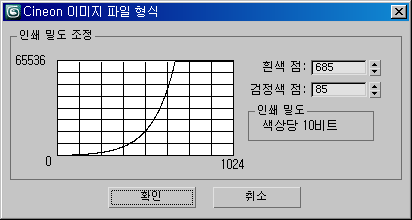

CIN을 출력 형식으로 선택한 경우 출력 파일 렌더링 대화상자에서 렌더 또는 설정을 클릭하면 Cineon 이미지 파일 형식 대화상자가 표시됩니다.
인쇄 밀도 조정
인쇄 밀도(10비트 로그)에서 흰색 점이 최대 코드 값 65535에 매핑되는 16비트 선형으로의 전송 기능을 나타냅니다.
로그 인쇄 밀도를 선형으로 변환하는 경우 비율 조정 및 앤티 로그 작업이 모두 필요합니다. 16비트 선형을 사용하는 경우 전체 인쇄 밀도 범위를 유지할 수 있습니다. 코드 값 685의 90% 흰색 카드는 최대 코드 값 65535에 매핑됩니다.
흰색 점 및 검정색 점 스피너를 사용하여 90% 흰색 코드와 2% 검은색 코드를 조정할 수 있습니다.
