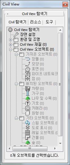

Civil View 탐색기는 Civil View 사용자 인터페이스의 초점입니다. 이 탐색기는 시각화의 현재 상태에 대한 개요를 제공하며 장면에 있는 각 오브젝트 또는 기타 요소의 가장 일반적으로 편집된 매개변수에 직접 액세스할 수 있습니다.
이 패널은 두 개의 고유한 부분으로 구분됩니다. 패널의 위쪽 부분에서는 시각화의 전체 내용을 나타내는 계층적 트리 뷰를 제공합니다. 이 패널은 시각화 장면이 진행됨에 따라 지속적으로 업데이트되어 현재 사용 중인 리소스에 대한 전체 개요를 제공합니다. 이 패널에서는 완전히 분류된 오브젝트 리스트뿐만 아니라 활성 재질 및 환경 설정에 대한 자세한 정보를 제공합니다.
패널의 아래쪽 부분은 상황에 맞는 패널이라고 합니다. 이 패널은 위쪽 Civil View 탐색기 패널과 주 뷰포트와의 상호 작용에 지속적으로 반응합니다. 상황에 맞는 롤아웃은 이 영역에 동적으로 표시되며 현재 선택한 장면 요소와 관련된 매개변수에 직접 액세스할 수 있습니다.

Civil View 탐색기는 다음과 같은 세 개의 탭으로 구분됩니다.
현재 3ds Max 장면에 있는 내용의 분류된 개요를 제공하며 Civil View 및 3ds Max의 여러 가지 주요 명령에 직접 액세스할 수 있습니다.

이 모델의 계층적 보기는 오브젝트를 만들거나, 삭제하거나, 선택하면 자동으로 업데이트됩니다. 뷰포트에서 단일 오브젝트를 선택하거나 계층적 트리에서 항목을 선택하면 일반적으로 롤아웃이 아래쪽 상황에 맞는 패널에 표시됩니다.
오브젝트 그룹을 선택하면 가장 적합한 상위 항목이 계층에서 강조 표시됩니다.

이 패널에는 Civil View 내부 및 외부에서 만든 오브젝트가 모두 표시됩니다.
트리는 여러 가지 기본 분기로 구분되며 각 분기는 모델의 고유한 측면을 나타냅니다.
이러한 재질 항목을 두 번 클릭하면 전체 3ds Max 재질 편집기가 열립니다. 더 간단한 다른 방법은 단일 클릭을 사용하여 재질을 선택하면 아래쪽의 상황에 맞는 패널에 나타나는 일련의 재질 롤아웃에서 제공합니다.
현재 장면에서 사용되지 않는 모든 재질 정의는 회색으로 표시되어 관련 재질 정의가 아직 없음을 나타냅니다.
비Civil View 오브젝트 분기에는 표준 3ds Max 사용자 인터페이스를 사용하여 만든 오브젝트가 나열됩니다. Civil View에서는 이러한 오브젝트를 편집할 수 있는 몇 가지 기본 기능을 제공합니다.
현재 각 오브젝트 범주에 있는 오브젝트 수는 괄호로 묶여 주 범주 레이블 뒤에 표시됩니다.
