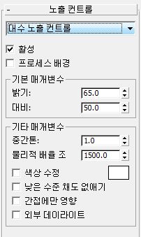

대수 노출 컨트롤에서는 밝기, 대비 및 일광 실외 장면인지 여부에 따라 물리적 값을 RGB 값에 매핑합니다. 대수 노출 컨트롤은 역학 범위가 높은 장면에 더 적합합니다.
대수 노출 컨트롤의 컨트롤은 자동 노출 컨트롤의 컨트롤과 같지만, 두 가지 추가 설정이 있습니다.
장면의 기본 조명이 포토메트릭 라이트가 아닌 표준 라이트에서 나오는 경우 이 토글을 켭니다. 표준 라이트를 사용하고 간접에만 영향을 켜면 라디오시티 및 노출 컨트롤의 결과가 기본 스캔라인 렌더러와 비슷합니다. 표준 라이트를 사용하지만 간접에만 영향을 끄면 라디오시티 및 노출 컨트롤의 결과가 기본 스캔라인 렌더러와 상당히 다를 수 있습니다.
외부 일광 설정으로 IES 햇빛의 지나친 명도를 보완합니다.

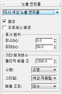

의사 색상 노출 컨트롤은 장면에서 조명 수준을 시각화하고 평가하는 방법을 제공하는 조명 분석 도구입니다. 이 컨트롤은 광도 또는 조명도 값을 변환되는 값의 밝기를 보여 주는 의사 색상에 매핑합니다.
렌더링은 가장 어두운 색에서 가장 밝은 색으로, 청색, 하늘색, 초록색, 노란색, 주황색 및 적색을 표시합니다. 또는 가장 밝은 값으로 흰색을, 가장 어두운 값으로 검정색을 가지는 그레이스케일을 선택할 수도 있습니다. 렌더링에는 이미지에 대한 범례로 색상 또는 그레이스케일의 스펙트럼 바가 포함됩니다.
라디오시티로 장면의 의사 색상 노출 적색 영역은 조명이 너무 강하고 청색 영역은 조명이 너무 약하며 초록색 영역은 적당한 조명 수준입니다.
이 옵션은 관심이 있는 표면의 조명도가 해당 장면의 최대 조명도와 비교해서 낮을 경우에 유용합니다.

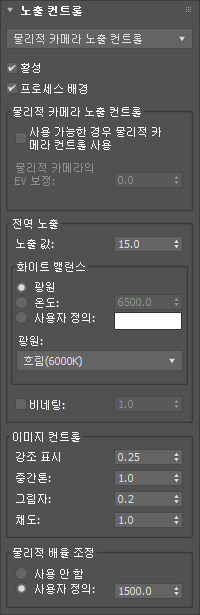

이 컨트롤은 노출 값 및 색상-응답 곡선을 사용하여 실제 카메라의 노출을 설정합니다.
이 컨트롤은 렌더링 메뉴 > 환경 > 환경 및 효과 대화상자 아래에 있는 컨트롤의 복제본입니다. 자세한 내용은 실제 카메라 노출 컨트롤을 참조하십시오.
