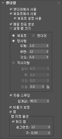

모양을 사용하여 로프트, 돌출 또는 기타 수단으로 오브젝트를 만들 때 결과는 렌더링 가능한 3D 오브젝트가 됩니다. 또는 처음에는 3D 오브젝트로 만들지 않고 모양을 렌더링할 수 있습니다. 다음 단계를 수행하여 모양을 렌더링합니다.
렌더러에서 사용을 설정하면 원형 또는 직사각형 횡단면을 사용하여 모양이 렌더링됩니다. 매핑 좌표는 한 번은 해당 주변에서 U 매핑을 사용하여 생성되고 한 번은 해당 길이를 따라 V 매핑을 사용하여 생성됩니다.
3ds Max에서는 렌더링 가능한 모양을 제어하고 와이어프레임 뷰포트를 포함한 뷰포트에서 렌더링 가능한 모양의 형상을 표시할 수 있습니다. 뷰포트에 대해 다른 렌더링 설정을 갖거나 렌더러의 경우와 동일한 설정을 사용할 수 있습니다.
단계 설정은 렌더링 가능한 모양의 횡단면 수에 영향을 줍니다.
다음 사항을 준수하십시오.
렌더러에서 사용 스위치가 설정되어 있어야 합니다.
