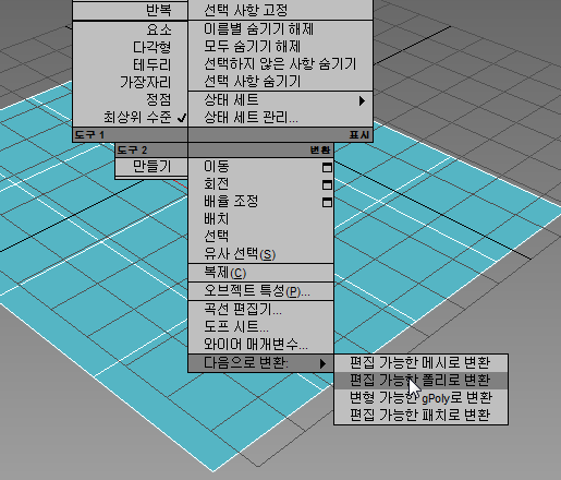

기본적으로 평면 오브젝트는 4 x 4 다각형으로 나눠집니다. 투시 뷰포트에 다각형이 보이지 않으면 F4 키를 눌러 모서리면 보기 모드를 활성화하십시오.
오브젝트를 변환하려면 투시 뷰포트에서 마우스 오른쪽 버튼을 한 번 클릭하여 만들기 모드를 종료합니다. 이렇게 하면 오브젝트가 선택됩니다. 투시 뷰포트에서 마우스 오른쪽 버튼을 한 번 더 클릭한 다음 변환 사분면의 아래쪽에서 다음으로 변환
편집 가능한 폴리로 변환을 선택합니다. 또는 폴리 편집 수정자를 적용합니다.
이제 오브젝트가 편집 가능한 폴리가 되었으며 명령 패널이 수정 패널로 전환됩니다.

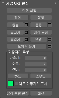

이 항목에서는 가장자리 관련 롤아웃(가장자리 편집)에 대한 자세한 정보를 제공합니다. 나머지 롤아웃은 각각의 항목에 설명되어 있습니다.
이 롤아웃은 가장자리 편집에 특정한 명령을 포함합니다.
정점 삽입 설정한 후 가장자리를 클릭하여 해당 위치에 정점을 추가합니다. 명령이 활성 상태인 한 다각형을 계속 세분화할 수 있습니다.
가장자리 삽입을 중지하려면 뷰포트 안에서 마우스 오른쪽 버튼으로 클릭하거나 정점 삽입을 다시 클릭하여 기능을 해제하십시오.

삼각 측량 편집 모드에서는 뷰포트에서 현재 삼각형화를 볼 수 있으며 동일한 다각형의 두 가장자리를 클릭하여 변경할 수 있습니다.
삼각형화를 직접 편집하려면 이 버튼을 설정하십시오. 숨겨진 가장자리가 표시됩니다. 다각형 정점을 클릭합니다. 커서에 연결된 고무 밴드 선이 표시됩니다. 비인접 정점을 클릭하여 다각형의 새 삼각형화를 만듭니다.
